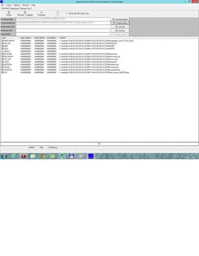

#18103
Na mégegyszer utoljára!!!!!!
Az általad emlitett hsz-ben nagyon szépen le van irva milyennek kell lennie a komplett romnak a FlashTool-ba betöltve:
KÉPEZ A ROM TARTALMAZZA mindazt amire szükség van.
Töltsd le a romot,csomagold ki,FlashTool-t elinditod,betöltöd a scatter fájlt és megvárod mig feltölti az egészet a telóra.Ha ezekután sem indul a teló,akkor nagy baj van.
iMaverick
berek21
#18103
Ezeket tudtam feltenniÍ
BOOT, BOOTIMG, RECOVERY, LOGO, mindegyik .img kiterjesztés. A mire még szükségem lenne az a:
PRELOADER, DSP_BL, MBR, EBR1, SEC_RO, ANDROID, CACHE, USERDATA. Ezek is .img formátumban.Pontosan erre utaltam a korábbi hsz-aimban... Flasthool + a telefonhoz való rom... Ezeket ha besüti a program, akkor el kell hogy induljon a telefon! A CWM Recovery felrakását egyelőre nem keverném bele: először legyen újra működőképes a telód!
szerk: a DSP_BL, MBR, EBR1-nek nincs kiterjesztése! (Tehát nem lehet IMG.) A PRELOADER, LOGO, UBOOT pedig BIN kiterjesztésű, azok sem lehetnek IMG-sek...
Valami ilyesmit kellene látnod (ez az saját Haipai-omhoz van)
fPApi

#17850
SPFlash tools-szal mennyire vagy képben? Bár nem értem, hogy mi mehetett félre, mert amit leírtál, azok alapján végülis csak a CWM felrakásakor sikerült belenyúlnod a rendszerbe és utána újraindítottad... Akkor még ment... Érthetetlen.
Viszont ha aksi nélküli pittyeg a Win, akkor nincs veszve minden! Annó sikeresen softbrick-eltem a saját Haipai-omat (MT6577-es chip) és gyakorlatilag ott voltam amit Te is írsz: Nem lehet bekapcsolni sehogy, és a töltést sem veszi.
No itt jön a képbe az SP Flash tool. Ha van (és gondolom hogy van) olyan rom verzió, amit ezzel kell besütni, akkor azt betallózva a programba és DOWNLOAD módba váltva, aksi nélkül rá kell tolni a telót a számítógépre. Nálam annó pittyent egyet, majd legnagyobb megkönnyebbülésemre feltöltötte a rom-ot... Zöld karika a végén, telefon lehúz, aksi vissza és működött is.
berek21
#17850
Próbáld meg így:
1, Nem cstlakoztatod a telefont, akku ki.
2, Elindítod az SPFlashtool-t
3, megadod a helyes scatter file-t.
4, kiválasztod a flash-elni kívánt CWM-et; CSAK a recovery legyen kipipálva!
5, Rányomsz a download gombra.
6, Most csatlakoztathatod a telefont, (akku nélkül).Ekkor mi történik?
(Azt várnám, hogy végigcsinálja a cwm flash-t) -
