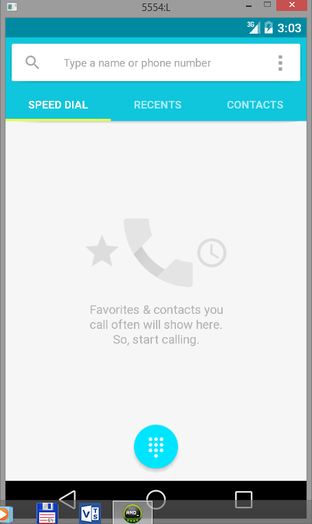

Teljesen egyezik a véleményünk a dizájnról. Nekem picit iOS7-es, de alapvetően tetszik. Ami picit visszatetsző, hogy azért elég helypazarló a dizájn. Pl. az új Gmail appban eggyel kevesebb sor fér el, mint a Holosban. Az animációk nagyon jók, de ehhez nagyon frankó API támogatás kell, mert pl. ha a mostani API-val szeretnénk olyan minőségű appokat gyártani mint pl a Play Music, ahhoz rengeteget kell melózni.
Ez a JobSchedule jó dolog lesz, ez már régóta hiányzott. Az ART elvileg sokkal gyorsabb lesz, mint a Dalvik, de erről se kaptunk egyelőre sok információt. A grafikus cuccok biztos érdekesek, de ehhez a részhez annyira nem értek, és nem is érint.
Heads up értesítés szerintem ok, ez már a Facebook Messenger app eddig is csinálta. A floating action button érdekes, de szerintem picit felesleges. A Play Services-ről is beszéltek valamit, de nem sokat.
Alapvetően nekem a legnagyobb bajom, hogy iszonyat köd maradt az első nap után. Ez az Android "L"-ezés meg sztem röhejes.
