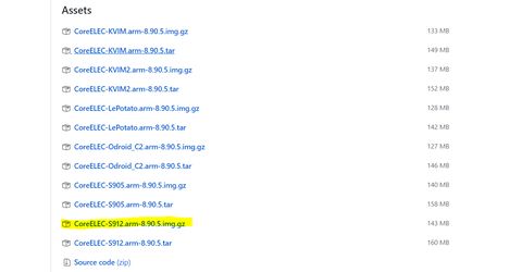

Ezt csak ki kell tömöríteni ebből egy CoreELEC-S912.arm-8.90.5.img fájlnak kell létrejönnie.

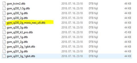

Nem tudom ,hogy állsz de ha kiírtad a sd kártyára a képfájlt a wines gépen meg tudod nyitni az egyik partíciót.
Abban van egy device_trees nevű mappa és ezt megnyitva benne lesz név szerint a Minix boxhoz való:
ezt kell kimásolnod a fő mappába majd átnevezned dtb.img -re. Ha ez megvan akkor elkészült a kártya mehet a boxba. Ott meg a gombot hosszan nyomva már a CE boot-ol majd be. -

Töltesd le ezt. CoreELEC-S912.arm-8.90.5.img.gz onnan ahonnan fent blakey írta. U9- H van?

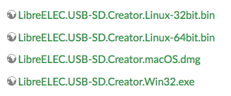

Telejesen jó, úgy kell kinéznie, nem olvastad az összefoglalót. Egyébként a LibreELEC-USB-SDCreatort szoktam ajánlani.
