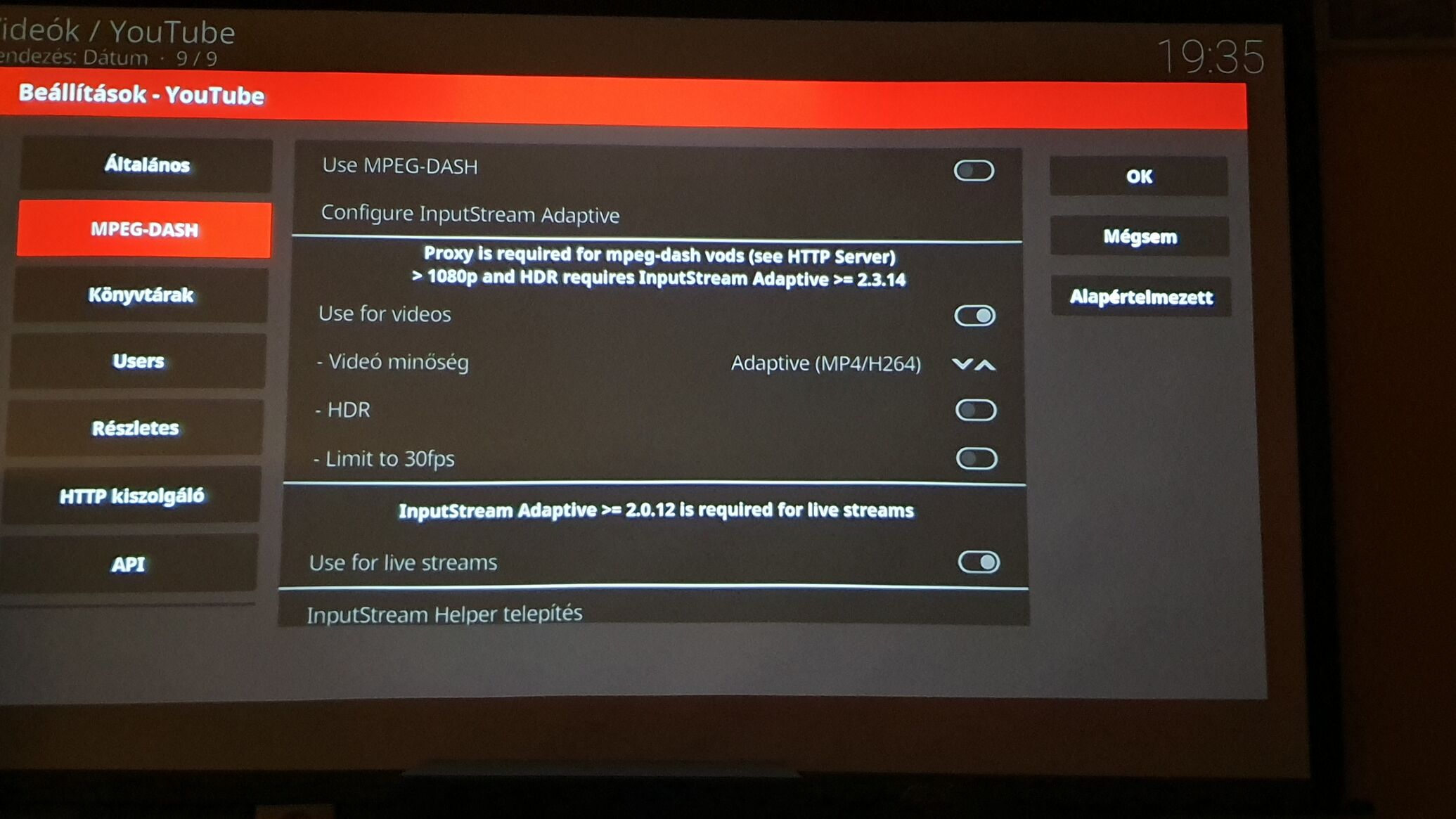

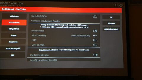

Meg amit még találtam az Inputstream-mel kapcsolatban, hogy nem használja a Kodi cache beállításait (szerintem ezért 0 B a forward mezőnél a mérete).
Meg a Youtube addon beállításaiban is lehet állítani a gyorsítótár méretét, nálam ez maxon van (100 MB).

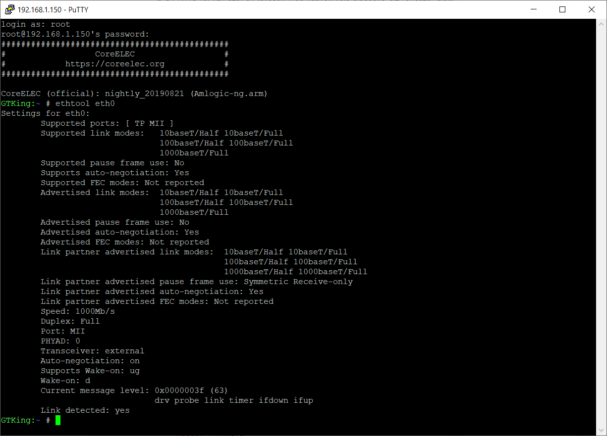

Nos tiszta új telepítés ezúttal sd helyett usb-re a GT-Kingnél...
Nagyon tetszik a kép amit látok, a 912-el összehasonlítva sokkal "fluid"-abb minden.
Tulajdonképpen minden formátum megy , nason van minden..Routertől elindulva és beállítva, megy a gb-es lan is, de! még mindig van hogy kikapcsolás után csak kb 2. újraindítással találja meg, holott mindig "online"- t mutat.. (ezen még dolgozni kell mi zavarhatja, wifi ki-be kapcsolással lehet összefüggésben úgy látom.) Tudom: "akkor ne kapcsold ki! "

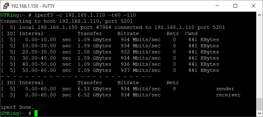

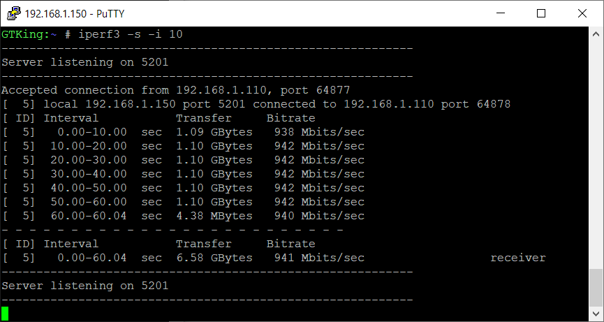

pár kép:
lan test, iperf, netflix 1080p (ennek örülök nagyon) , 4K HDR nasról , youtube 8K (itt nyilván lekonvertál a tv felbontására, csak érdekességként)

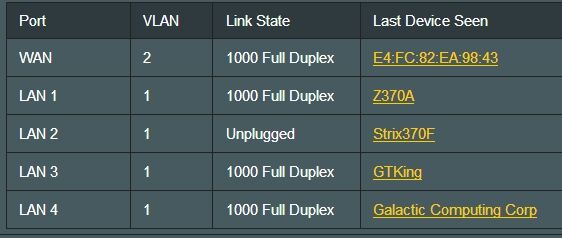

Nekem Rev-A.m van, Droid alatt nálam nem volt gond a gigabit lan.al, CE alatt pedig hol működött hol nem, a múlkor mikor be lett linkelve az áthidalásos kép, akkor megcsináltam az áthidalást(megmértem előtte és 22,2 Ohm volt a ott lévő SMD ellenállás) és azóta tökéletesen működik CE alatt is
A zöld led nálam is csak droid alatt megy, CE alatt csak a narancs led megy de végülis ez a lényeg, mert az jelzi a kapcsolat sebességét(zöld-100Mbps, Narancs-1000Mbps) meg ugye a legtöbb BOX on nincs is semmilyen led a lannál.
de megnézheted CE alatt a kapcsolati sebességed ki ír mindent.
és ha a router.nél nézem ott is 1000.Mbps a kapcsolat(LAN3)
és iperf tesztben is hozza a 930-940.Mbps-t
