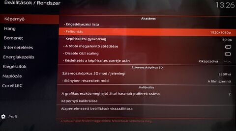

Megpróbáltam. Ha az összeset kijelölöm az engedélyezési listában, akkor mindent a GUI beállítással játszotta le azaz 1080P 60Hz. Ha ezt átállítottam 720p 60Hz-re akkor azzal. Ha csak egyet jelöltem be pl.720p 50Hz, akkor is ezt csinálta. Mindegy elengedem, csak egy próba volt.
