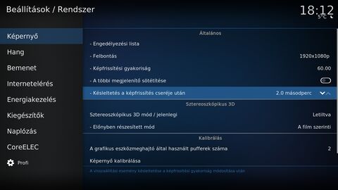

blakey
mgaben #52119 üzenetére
Frekvenciát vált és ilyenkor a TV elsötétül egy pillanatra míg átáll az adott frekvenciára.
(#52126) mgaben
Azt nem kell kikapcsolni, mert ha kikapcsolod akkor nem lesz kadenciahelyes a lejátszás. Állítsd be, hogy a képfrissítés gyakorisága legyen Inditáskor/leállításkor és ebben az esetben 2 másodperces legyen a késleltetés, így még a film előtt frekit vált és utána indul a mozi. -
