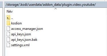

gyűrű
spiky03 #78010 üzenetére
Pontosan hova másoltad be?
Ide kell: userdata\addon_data\plugin.video.youtube
az api_keys.json -nak pedig ilyesminek kell lennie.
Nekem ezzel 5 boxon és a win alatti kodin is tökéletesen megy.. -
