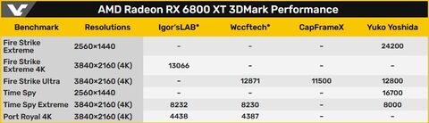

Ha elfogadjuk, hogy ennyien nem leakelhetnek félre a 6800XT-vel kapcsolatban és elfogadjuk, hogy a 6900XT +8CU ad közel 10% extrát, akkor egy 13-14k Firestrike pont nagyjából korrekt tipp a 6900XT-re.
Azonban ez csak Firestrike, ettől még a 6900XT pl. Timespy-ban nem lesz erősebb, hanem közel azonos.
5700XT is 2080 szintet hozott Firestrike-ban, Timespyban meg 2060 szintet.
Valós teljesítmény meg 2070S.
Szóval Firestrike-ban a 6800XT-nek le kell tudnia nyomni a 3090-et, hogy valós teljesítményben meglegyen a 3080... -
awexco #50502 üzenetére
igen, de az se az igaz még, mert zajosabb lett és cserébe nem igazán gyorsabb.
Az Xbox megjelenésér akarják hogy tuti legyen, majd kiderül sikerül e.
A Port royale-t nem láttam hogy frissítette volna magát DXR verzióban, csak a DLSS ből kapta meg az új verziót.
valami olyan van hogy van már teszt verzió belőle DXr 1.1 re ha jól olvastam, de egyelőre csak insider. -
