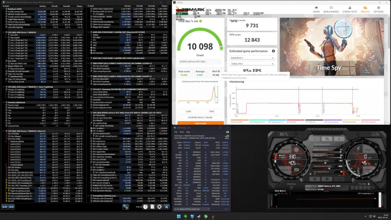

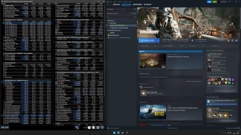

A hőmérsékleten túl én a pontszámokra voltam még kíváncsi, hiába a kisebb léghűtővel sincs egyáltalán semmilyen hőmérsékletlimit ütközés, látható, hogy mégis mennyit esett az összpontszám. Ott a statisztikák között az "aio szivattyú" fordulatszámot nem értem, rádugva maradt? vagy miért mutatja azt is a noctua esetében?
eszakas
És attól mit vársz? Kompakt víz helyett egy lapos tepsit ráraksz
Ezt tedd rá ezen nézd meg -
Ha igazából ha játékokban gyors és nem fagy ki, az a legjobb és csodás hőfokok mellett.

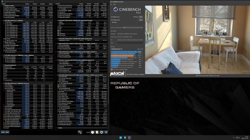

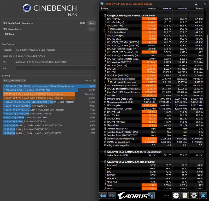

Az az igazság amúgy, hogy így benchmarkban a 22k vs. 23k azt jelenti, hogy 4.5%-kal vagy elmaradva, de
1. az ingame fogyasztás átlagban bőven 100W alatt van
2. felboostol 5.2GhzreHacsak nincs 4090-5090 kaliberű kártyád, nem igazán bottleneck a proci így. Jó játékot
sheep

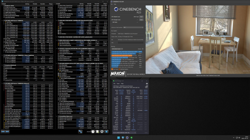

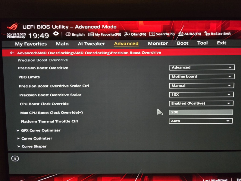

Én nem értek hozzá és nem akarok hülyeséget írni, de nálam is volt hasonló probléma, 80w körül volt a fogyi, nem ment feljebb terhelés alatt sem, eco se volt bekapcsolva.
Nálam az okozta a problémát hogy a PBO limits = motherboard -ra volt állítva. Átraktam Autora és egyből megjött a 150w cine23 alatt.
Amúgy nem tudom hogy melyik a jobb, én hagytam auto-n. -

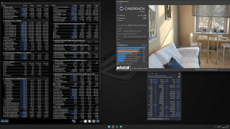

Fura, hogy az első benchmark még normális, de a második már jó 10%-kal lassabb, ez nagyon nem oké valahol. CPU hűtés és értékek nem gond, RAM se látszik problémának... marad kb az... alaplapi beállítás?
SzlobiG

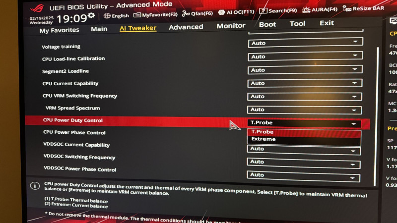

Sejtettem, hogy ez a baj, mert már futottam bele ebbe a hibába én is, nem is értem az asus minek rakja bele az ai tweaker közé is ezeket az opciókat.
Már mint, hogy érted az 5 perc várakozást? Nem is állítottál semmit, még restart se volt? Mert akkor tuti, hogy vmi progi kavar be ryzen master, vagy az asus creator ilyesmikre tippelek, csak úgy magától nem áll vissza.

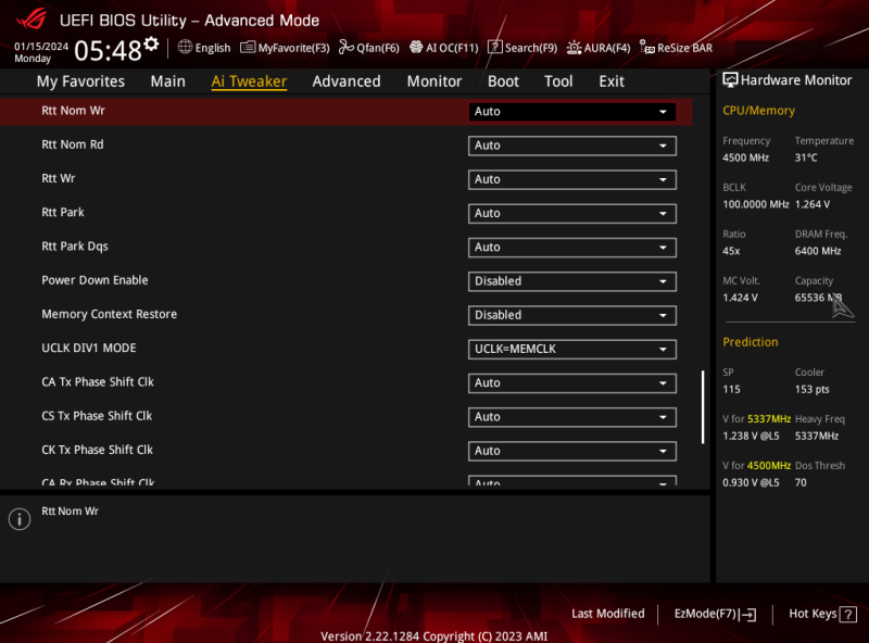

Hackeeeee kolléga elírta. UCLK = MCLK-t akart írni, FCLK = UCLK lett belőle.
FCLK = A CCD és az IOD közötti kapcsolat sebessége.
UCLK = Memóriavezérlő sebessége
MCLK = MemóriasebességVan egy összefoglaló a Zen4 topicban.
Mivel az IOD ugyan az, így a memóriavezérlés és az FCLK terén az ott leírtak tökéletesen azonosak a 9800X3D esetén is.Röviden: A memóriasebességet alapból igyekszünk a memóriavezérlő sebességével azonosan tartani. Tehát UCLK = MCLK. Egy kb. DDR5-6400 sebességig megy a 'Raphael' és 'Granite Ridge' procikon található IOD esetén, e felett UCLK = 1/2 MCLK kell...

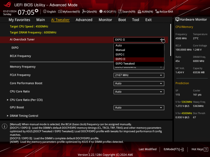

Beállítod az EXPO-t (Advanced -> AI Overclock Tuner):
Aztán itt, ezen a képernyőn DRAM Timing Control menübe mész.
Ezen belül pedig UCLK DIV1 MODE-ot megkeresed és itt UCLK = MEMCLK:Ezen az utóbbi képernyőmentésen ott van a Power Down Enable és a Memory Context Restore (MCR) beállítás is.
Ha nem baj, hogy induláskor többet pepecsel a géped, és akarsz nyerni 1-2ns késleltetés értéket az AIDA64-ben, akkor a Power Down Enable -> Disable és a Memory Context Restore -> Disable (ahogy a képen látható).
Ha gyorsabb bootolást szeretnél, akkor mindkettő legyen Enabled. -

FCLK=UCLK-t állítsd be, kezdésnek. Lehet nem fog elindulni, célszerű lehet a SOC-nak adni egy kis feszt, 1.26-1.27V körül, aztán mérés. Ha nem indul akkor a ram 6200-ra, és utána jöhet a többi.
mivel nicns powerdown, és az MCR is off kell lennie.
