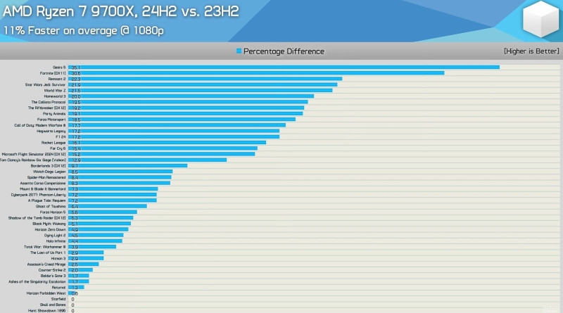

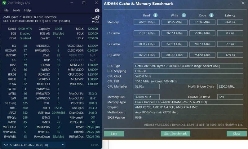

#90868690 #628 üzenetére
Szerintem viszont pont arra mutat rá továbbra is, hogy nem érdemes vesződni a DDR5-8000-el és nagy általánosságban akár a DDR5-6000 is elég lehet...
In many cases DDR5-6400 outperforms DDR5-7200 and DDR5-8000, particularly in workloads where memory latency plays a larger role. DDR5-6000 also remains a strong contender, especially at CL28, which is actually the fastest first word timing in all our tests (9.3 nanoseconds). This provides an excellent balance between power consumption and performance, with the added benefit of allowing more power to be allocated to the compute dies (CCDs), further improving overall system efficiency.

#90868690 #555 üzenetére
Ő ezt a 7700 és 9700-ra értette egyaránt, nem egymáshoz képest. Szerintem. A videóban amúgy azt mondták hogy a peccsel kb 1%ot "lassult" a 7700-hoz képest. 3% előnyről már csak 2%. Persze ez lehet változtatni a megefelelő játékok kiválasztásával, de 40 játék azért már eléggé széleskörű.
