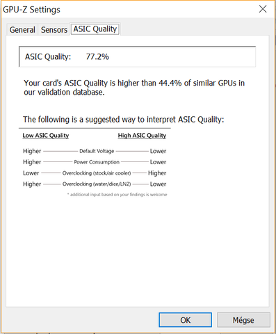

Jajj -.-
Tehát: nem a GPU-Z találta ki, csak kiírja, amit a chipbe véstek a készítéskor.
Nagyobb ASIC quality csak és kizárólag annyit jelent, hogy kevesebb feszültség folyik el a chipben, mivel az alapjául szolgáló szilícium lapkában kevesebb probléma, "eltérés" van a 100%-os elméleti határhoz képest. Semmi garancia a jobb húzatóságra.Meg persze arra is jó, hogy habzó szájjal egymásnak essenek az emberek néhány százalékos eltérés miatt. Internet...

Ez egy a GPU-Z által kitalált mérőszám a tuningolásra. Minél nagyobb annál jobban lehet húzni a VGA-t.
én nem tulajdonitok neki túl nagy jelentőséget...

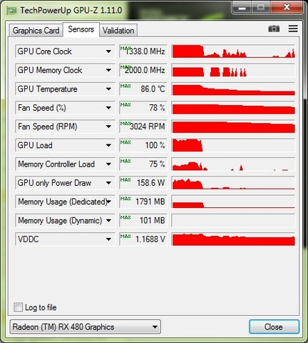

Hát akkor ez alapján valami nagyon nincs nálam rendben... jó biztos gyengébb házam van de azért egy 480al bírnia kéne... Zalman z3 plus
Be: 2 venti elöl
Ki: 1venti hátul, 2 fölülWoT alatt kikapcsoltam a vsyncet... 1338/2100ról 5 perc után kivágott a játék
84 fokot benyalta 70% venti mellett... most gpuzvel is monitor és agresszívabb profil hátha segít... ja igen az 1 kifagyás után 100ra raktam a házventiket de 5 perc múlva megint... most visszaraktam mindent alapra kivéve a ventiketTudom h régi hsz de visszakerestem a te mérésed és *khm* enyhén szólva eltér az enyémtől

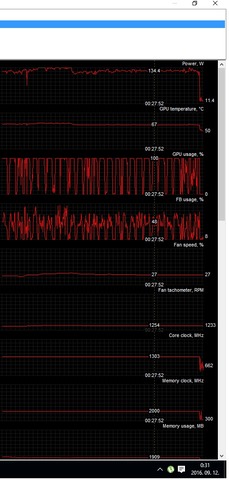

Megjött a sapphire 470 4 gb nitro, nem rossz, viszont a hűtéssel gond van, a vrm 3 dmark alatt is felmegy 103 fokra, játék alatt /stalker cop/ is 102 fokos volt. Szerintem emiatt tekeri a ventit is, az majdnem 2000-en ment. Asic 87,2, most netezésnél a hőfok 53 fok. Ma már nem sok időm lesz baszkurálni, majd talán hétvégén. Annyi pozitívum van hogy 3 év gari, pcx-ből lett rendelve.

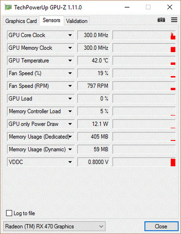

Jól sejtem, hogy a GPU Power Draw csak valami hasraütés-szerű érték? Vagy csak valamit nem tudok, esetleg a különböző szenzorok lekérdezésének időbeni eltolódásának köszönhető, hogy az RX470-emre ~25%-kal magasabb fogyasztást ír? Bár az enyém most 5 percre 11W-os minimumot írt, ez valószínűtlenné teszi az esetlegesen nem egy időben történő leolvasás miatti hibát.
Nekem ezt mutatja a GPU-Z:
RX470, 300/300MHz, 0,8V és 12,1W. Neked meg az RX480 aktuálisan kicsit magasabb órajelen, ugyanazzal a feszültséggel csak 9,6W. Az ASIC gondolom itt egyáltalán nem játszik (enyém 90,3%, tiéd meg 76,9%). -
schawo
Ez csak GPU fogyasztás, amit a GPU eszik a 1,15V-ból. Ehhez jön hozzá a VRM vesztesége (+10%) és a RAM fogyi (8 gigánál akár 40-50W)

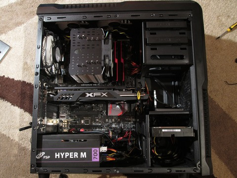

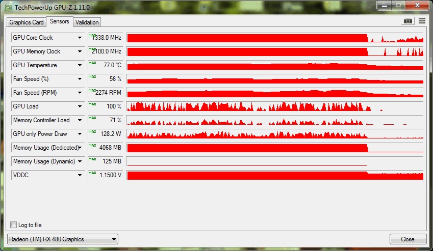

Ezt még 3 napja csináltam.
6600K 4,3 Ghz.
Alul feszelt GPU max 1,1V / alacsonyabb max. fogyasztás is társult vele.
Szobában kb. 29-30 fok körül mozgott.1340/2200 gpu/memória órajelek.
VRM max.58 fok
Már majdnem kiment a fejemből.
Mert közben megjött az NZXT H630, aztán most azzal voltam el, meg a meló.
Egyébként erősen tervben van egy kompakt vízhűtés is procira. Unom már a mostani batár CPU hűtőmet, hely és szerelés szempontjából nagyon nem ok.(#6431) Szaby59

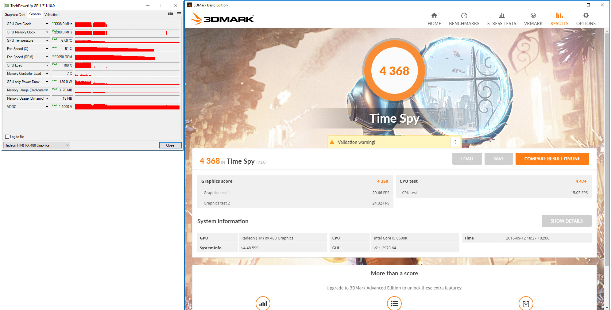

Na akkor végre normális érték fs alatt: 1380/2200 +mv100 +20%power limit
Továbbá 1430on lefutott a gpupi de semmilyen 3d prog nem bírja 1380 fölött. A memória 2250en asztalon kifagy a 2200 elég stabilnak tűnik. Futattam még catzillát is. És az összes benchek alatt sem ment 159w fölé a gpu power draw. 1350/2200 lesz a 24/7 profil úgy tűnik.
Így néz ki gépbe téve:
Még játszok néhány játékkal kitesztelem a hangot és teszek ki gpuz képet, h hőfokban hogy áll

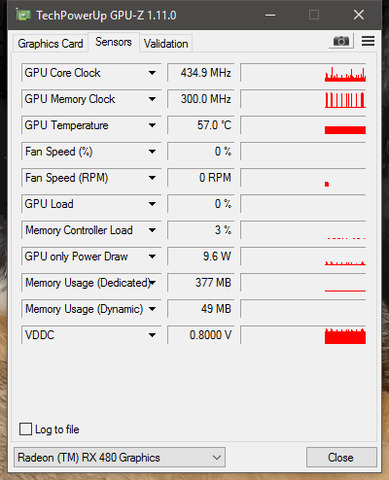

Anno 3-4W-ot írtak ZC fogyasztásra és pl. a 7850 idle-ben 15W-ot kér. De ahogy láttam az új modellek is ilyesmit esznek idle-ben, kivéve a 460-at, ami 10W alá bemegy. Szóval többet kéne jelentenie a számok alapján. Pedig logikus amit írsz.
Az órajel ugrálás sajnos régi sztori. Az is ismerős még 4850 idejéből. Különösen multi monitornál hülyül meg. Ezért is írtam Abunak, hogy ez halmozottan szar megoldás és évek óta nem csinálnak vele semmit. A ramot fellövik max órajelre, mert frekiváltásnál vibrál a kép. Ráadásul multi monitornál 1-2 nagyságrenddel többet ugrál a freki, a kör bezárult, egymást erősítő szarságok.
Emlékszem 4850-en egy windows ablak mozgatásakor is fel-le ugrált az órajel, mondjuk másodpercenként 10-15-ször.ZC off: Rengeteget szívtam vele. Először az aktiválásán mert amikor bejött szinte az elsők között vettem GCN1-et és használni akartam. De akkor még attól bugzott, hogy minden szar felébresztette. Az első 2-3 hónap azzal telt, hogy irtottam a win service-eket meg ami feléleszti, nehogy megdögöljön a vga attól, hogy 10mp-nként elindul majd kikapcsol, vga és venti is. Jó energiatakarékos is volt, ahogy 50-60W-ig felpörgette a vga-t pár mp-nként.
Aztán meg azon küzdöttem, hogy kilőjem. Erre is azt írta Abu anno, hogy típusfüggő, ha kicsi a fesz akkor nem kel fel. Érdekes módon nekem az összes Asus, Giga, Sapphire 7750, 7770 és 7850-en is előjött ami megfordult nálam. Amúgy meg le se halt a kártya, mert RDP-vel belépve a gépre azonnal visszajött a lockscreen és onnatól vissza lehetett logolni a gépen is.
Aztán jött pár driver amikor fél évig nem volt vele gond. Majd új driverrel napi szinten visszatért újra. Ekkor jött a HDMI kábel és azzal megszabadultam tőle. Win8 alatt.
Most Win10 alatt mintha azt írta volna, hogy HDMI kábel se kell hozzá, alapból nincs ZC.Na ennyit a "rövid" ZC féle sikersztoriról... meg, hogy mennyire nem driver és gyártófüggő. Valami alap probléma is volt eleve szerintem amire a driveres vezérlés és a gyártók feszkezelése csak rátett egy lapáttal.

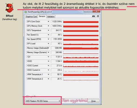

A részletekre vonatkozóan (milyen GPU stb.) ez jogos, de én az eredeti kérdés egyértelműségére céloztam.
Szaby59:
#85552128
Ott kéne lennie a GPU szenzoroknál - lehet külön be kell kapcsolni az AMD ADL API támogatást, de ettől instabil is lehet a rendszer.
Amúgy a Currentet (nem IN) kéne a GPU feszültséggel szorozni, tehát 1.184*27.3=32W a GPU-ra ha jól reportolnak a szenzorok.
Teljes terhelés mellett nézd meg mennyire jön ki. -

"Van olyan program, ami az aktuális fogyasztás értékeket kiírja W-ban? Most raktam fel a GPU-Z-t (1.11.0), de az nem mutatja."
Ez volt a kérdésem. Szerintem teljesen egyértelmű, mit szerettem volna.
BReal
Nem is mondtam, hogy az.
Csak egy fogyasztás kijelző programot kerestem. Csak azt nem értem, hogy a konkrét fogyasztás értékeket mivel lehetne nézni, csak furcsa, hogy valakinek meg jelzi a konkrét W értékeket.hpeter10: Na nehogy már a 180W TDP-s 270x 325W-ot fogyasszon.
Szaby59: A GPU Core Power-t hol keressem HWInfo-ban?
#Morcosmedve
325W az lehet (ha így simán szorozzuk, de soknak tűnik, inkább a fele a valós, kéne egy másik ilyen eredmény ott mit dob.) Kitalálható, hogy a 2,6Ax11,91V az kevés a 32W-jával. Egyebkent meg kene nezni az avg.-t meg a max-ot, ugye ezt a GPU-Z-ben egy valley 30 perc után szépen látni, csak kettőt kell kattintani a senzor értékére. Hőfok valóságát is dobja, de jobb kimaxolni. Láthatóan jó is, a TDP nem szól bele, tartja az 1120-at végig.

Nem tudom amúgy én sem, mi az ideális a kártyának, de ha nem is 52 fokra állítod, szerintem 45-ig simán jó venti nélkül.
Nálam a 480 Nitro-val gyakran hűvösebb volt a VRM mint a GPU. Amikor a GPU felszaladt 79-re, a VRM még csak 75 volt.
:/ Itt vkinek ugyanez a kártya van és ott 1425 teszt alatt is lement. Nekem a 1350nél artifaktol játék alatt marad a 1338 alap memo2200 is glitchel az megy visszább.
