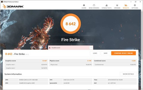

Én hosszas vívódás után egy Gigabyte GTX 1060 6GB kártyát vettem. Amikor dönteni kellett, két dolog nyomott sokat a latba: az 1060 120W fogyasztása és az, hogy ebben a topikban folyamatos problémák merülnek fel. Sajnos már nincs időm problémaelhárításon dolgozni, így lett 1060. Pedig Isten látja lelkemet, nagyon akartam egy RX 480-at...
Nekem i3 van a gépemben, és összehasonlításként itt egy FS eredmény:
