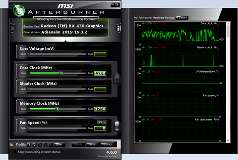

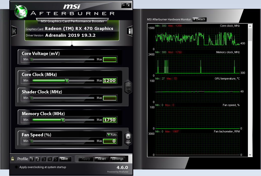

Ezé' kéne:
Így néz ki egy sima netezés vagy bármilyen nulla terhelésű tevékenység közben ha ki van kapcsolva. Plusz ahogy írtam, 47 fok helyett 60.
Ahol vált a grafikon ott bekapcsoltam, addig 1000-1200MHz-en hajtotta böngészés közben is.Ez egy sima böngészés logja...
@paprobert:
Nálad ha bekapcsoltad a régi driverben akkor úgy maradt?
Nekem restartnál, de újabban menet közben (monitor standby-nál vagy a jó ég tudja minél.. más nem történik igazából) is kilövi sokszor.
Csak azt veszem észre, hogy megy a venti mert melegszik a kártya. -

[link]Így néz ki egy sima netezés vagy bármilyen nulla terhelésű tevékenység közben ha ki van kapcsolva. Plusz ahogy írtam, 47 fok helyett 60.
Ahol vált a grafikon ott bekapcsoltam, addig 1000-1200MHz-en hajtotta böngészés közben is.A kérdés továbbra is az, hogy mi a francért kapcsolja ki állandóan. Gyanítom nem így netezik a nagy többség.
Wattman reset volt. -

Driverben ezt a "Teljesítmény hatékonyság" pipát hogy a rákba lehetne fixen bekapcsolva hagyni? Időnként kiveszi restart után, ill. tegnap azt vettem észre, hogy menet közben is "elmúlt" a hatása. Értsd: nem lett off a pipa, bekapcsolva mutatta de nem használta. Ki-be és újra be volt kapcsolva. Driverfüggő szerintem, mert van, hogy megy jó ideig, de nem vagyok benne biztos, lehet, hogy csak valamivel összeakad?
Elég idegesítő, hogy sima netezés közben feltolja a gpu órajelet 300-ról 6-800-ig. Épp annyit sikerül elérnie ezzel, hogy 60 fok fölé megy és jár az amúgy inaktív venti. (Sapphire 470 Nitro+)

A masszív gpu órajel felugrálásra van már valakinek ötlete? Most gyártottam egy 300-600MHz-es profilt, így elvan 4-500MHz-ig felugrálva, de itt is folyamatosan csinálja. A ram órajel viszont alig ugrál szerencsére, még videó alatt sem, ahogy írtam korábban.
Sapphire 470 Nitro+Próbáljak meg bios-t piszkálni?
Mondjuk az semmibe nem kerül ha lementem és összehasonlítom a TPU-s Nitro+ bios-szal lett-e mókolva valami rajta vagy tök ugyanaz bitre. -

Nálam így néz ki.
Fut egy Firefox 2db ph tabbal és egy RDP kliens.
GHz körül ugrál folyamatosan. De ahogy írtam, egy program indításra is felugrik 8-900MHz-ig.FF-hez egy hasonló bejegyzést találtam neten, ott driverecsere (18 akármire, de eleve régebbi volt fent) megoldotta. Lehet, hogy a 19.3.2 problémás?

Valami nálam szerintem nem kerek, mert nagyon sokat ugrál és nagyon magasra az órajel.
Most megnéztem, FF alatt 500-1000MHz között ugrál, de korábban láttam 0.9-1.1 között is "beállni" hosszabb időre.
Egy outlook indítás vagy ablakmozgatás is 5-600Mhz azonnal és az FHD h264 sem normális ilyen órajelen. -
sb
Szerintem ennél kiszámíthatatlanabb a dolog. Gpu frekit is kéne állítani a ram mellett.
Nem csak az UVD hajtja meg a ramon keresztül, pl. böngésző hw accel is rángatja fel a gpu órajelet, de ahogy láttam nálam más terhelésre is fel-felugrik, sima ablakműveleteknél is.
Bónuszként indítottam egy FHD h264 videót és 1100/300-on tolta DXVA-ból, sima EVR renderrel (tehát semmi madvr vagy bármi ami nagyon hajtaná a shadereket, az EVR csak minimálisan terheli).
Szóval nálam a Nitro+ nem nagyon kapcsol fel, de sokszor ugrál összevissza az órajel és simán eléri néha az 53 fokot így is.

73C nem kevés, bár nem is sok. Kb. 85 fokig lehet engedni és talán 30dBA alá tolni, de az már eléggé centizve van.
