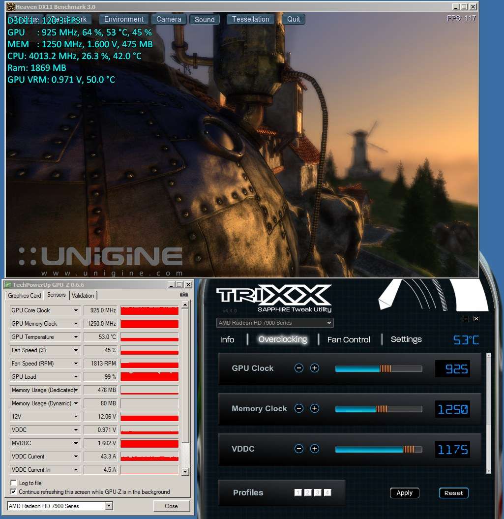

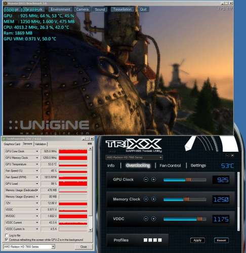

No felpróbáltam hát eléggé érdekes a helyzet
működik de már a GPU-Z ben lévő teszt nél dobott egy olyat hogy kimerevedett a kép azonnal és semmire nem reagált csak reset gombra de tettem még 1 próbát
Restart után elindítottam a TriXX -et hát ott is érdekes volt a helyzet gpu -ra 1,25.v ot mondott a memóriára meg 0 -át
no akkor mondom memót fel teszem szabvány 1,60.ra a gpu -t meg 1,175 -re így már nem fagyott ki
egy kis Heaven teszt róla
Ami érdekes a GPU fesz nagy valószínűséggel FIX 1,000.v on van 860 és boost 925.alatt is de ahogy nézem 2D nél se megy lejjebb GPU-Z 0,971.v ot mond ez rendben is van ha bele számolom a VRM drop ját Viszont ahogy látszik a BIOS -ba van letiltva a fesz emelés mert mint a TriXx -en is látni 1,175.v ra tettem és nem állított semmit 0,971.en jár

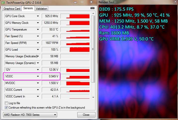

akkor ezek szerint nektek is 1,250.v a BOOST alatti alapfesz (TriXX nél látjátok ha nyomtok neki az OC fülnél egy RESET -et)
Nekem 1,250.v al 1250.et megy, igaz nem Flex csak sima Dual-X Boost -om van
igen az alap fesz az 1,125.v ez akkor annyi ha nem megy a Boost és csak 850.en jár a GPU de ha bekapcsol a Boost akkor szépen elkezdi emelni a feszt 1,125 től felfelé terheléstől is függ mennyire Engem pont ez idegesített ezért tettem rá egy Referencia 7970 es bios -t amiben nincs BOOST mert tök felesleges a 925.MHz -hez a 1,250.v mikor az enyém 0,975.v al tudja azt a 925/1250 .es órajelet most a 7970 es bios al 1,174.v csak az alapfesz de még ezt is alul feszelem mert 1150/1450 -en használom 1,150.v al
Cole86 FurMark NEM JÓ akkor nem kapcsol fel Boost órajelre csak alap 850/1250 -en jár (legalábbis nekem) de a gpuz nél ott fel kapcsol Boost -ra ott nézd meg -
