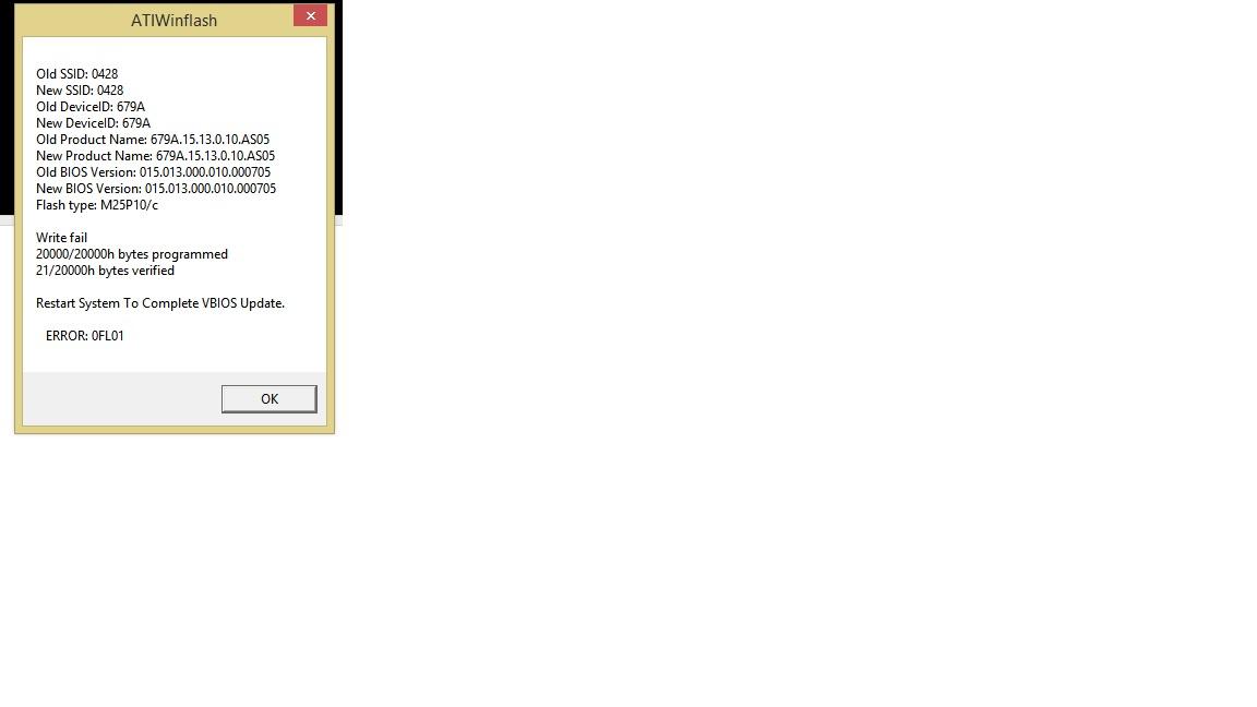

Garsza
atiflash rom not erased error 0fl01
Mit tegyek ha romcserénél ezt a hibaüzenetet kapom az aláírásomban szereplő kártyánál?

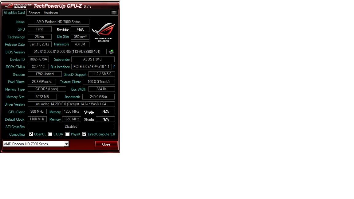

Petyyyyy
Flashelés kész, az 113-AD48800-100 BIOS ment fel sikeresen, de még mindig váltogatja az órajeleket.

Üdvözlet!
A következő a helyzet: 7970 Matrix - 14.4 driver és nulla futó alkalmazás mellett is váltogatja a kártya az órajeleket 300/150-ről 500/1650-re. Eddig "elkerülhető" volt a dolog, úgy, hogy nem telepítem a monitor driveré-t. Hónapokig úgy tűnt bevált a módszer, de most valamiért megint visszatért pár napja a dolog. Nem rég volt újrahúzva a rendszer és a régiben is volt 14.4, akkor nem volt ilyen gond, szóval teljesen tanácstalan vagyok.
Nem okoz nagy gondot, csak így a szokásos 33 fok helyett 40-nen tanyázik, ami nálam nem oké.
Valakinek valami ötlete? -
