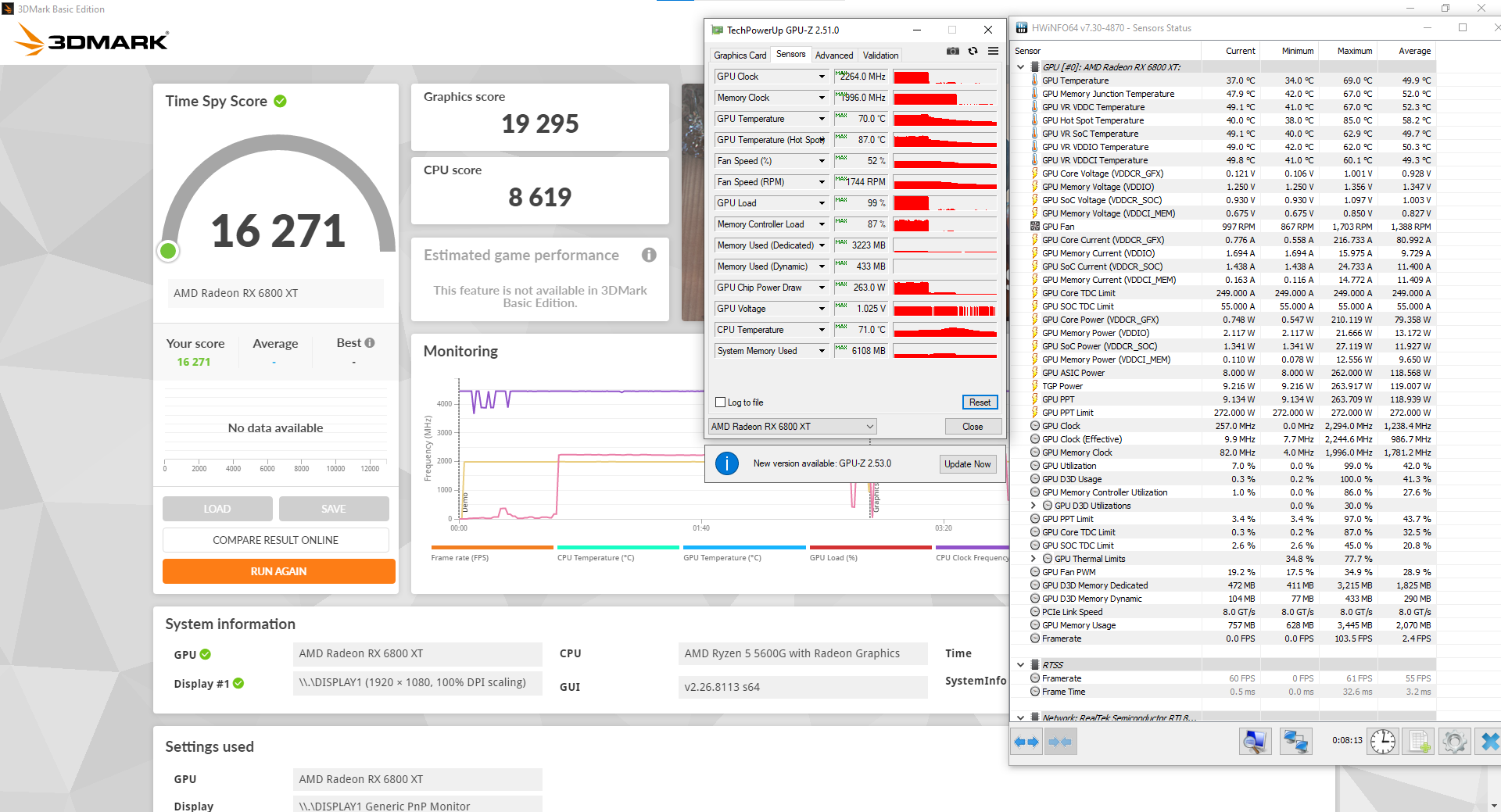

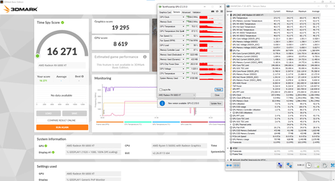

Na valamit sikerült kihoznom a melegedős 6800XT-ből, kicsi UC + UV és máris elviselhetőbbek a hőmérsékletek és jóval halkabb is.
Az órajelet 2200/2300-ra állítottam a feszültséget pedig 1.025V-ra. Egy picit még lehetne emelni az órajelen vagy a feszültségből lefaragni, de inkább hagyok benne valamennyit.
2250/2350-en már nem fut le a Time Spy.Később alaposabban kipróbálom játékban is, ott persze jóval hűvösebb és halkabb.

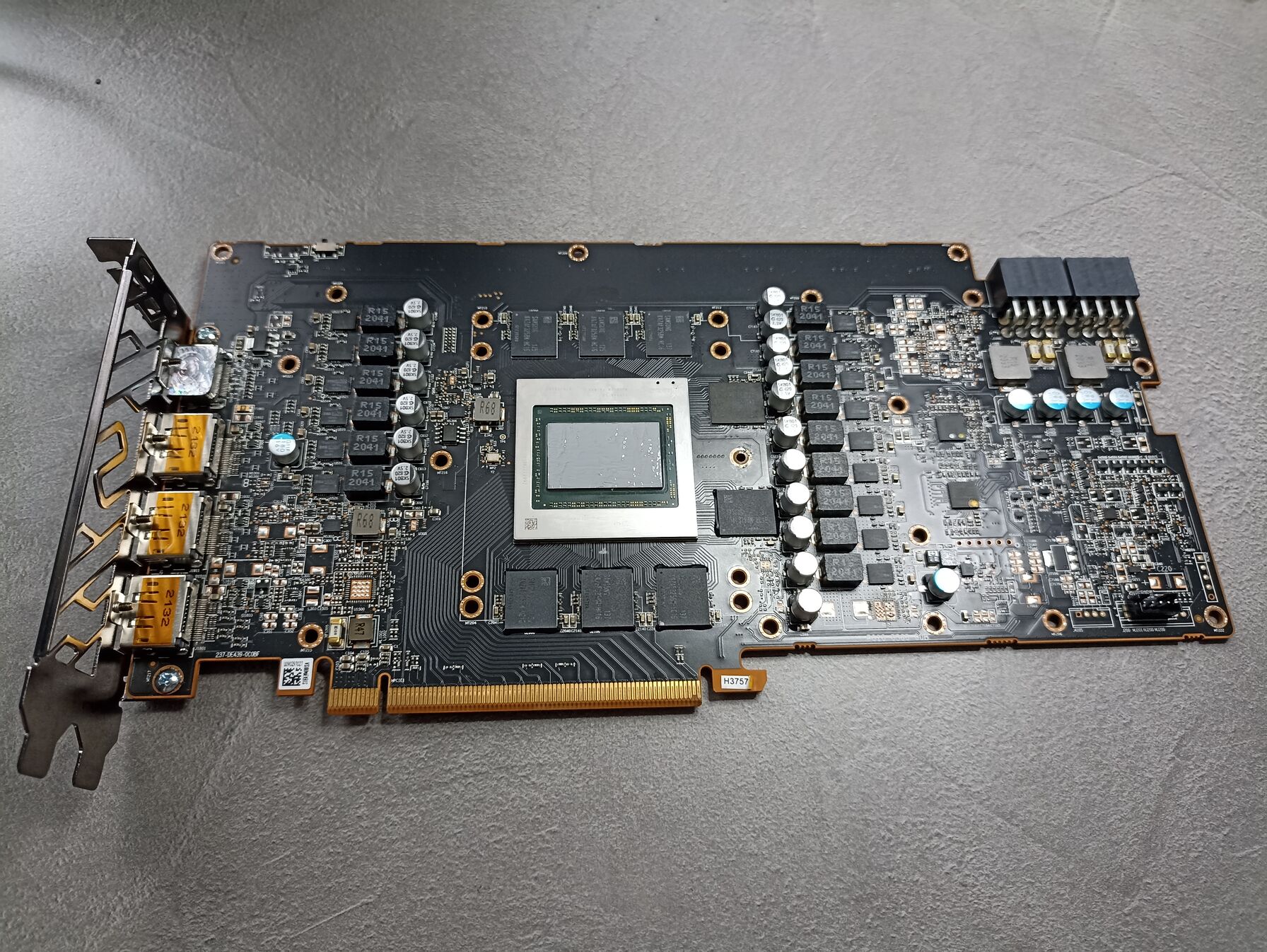

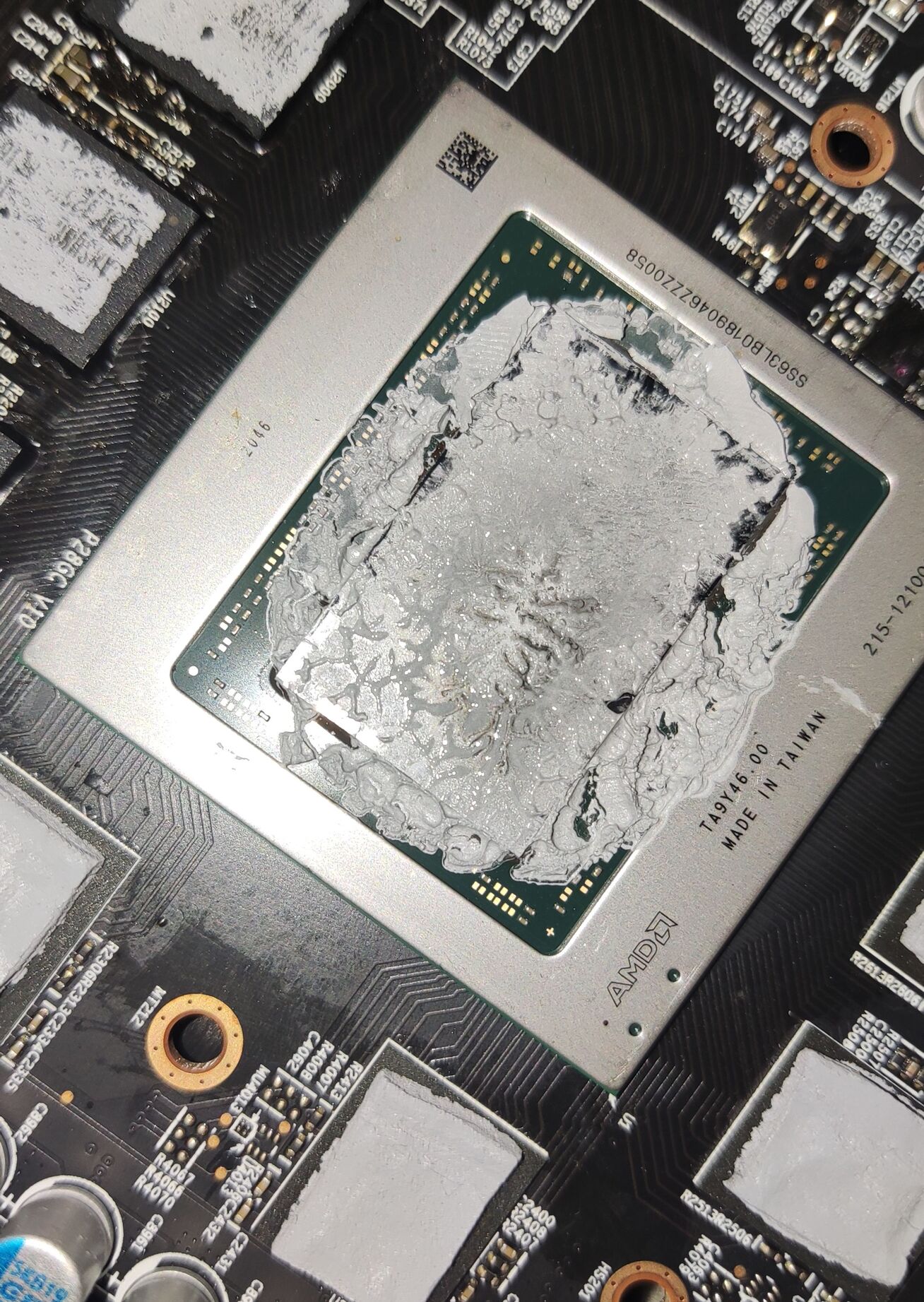

Sziasztok. Adott egy Powercolor RX6600 Fighter kártya. Régebben vettem használtan, eddig nem volt vele gond . Ma reggelre nem kapcsol be a gép ha bent van a Rx6600. Próbáltam a fiam gépeben ott sem működik . Találkozott már valaki ilyen hibával?

Nekem az MX5 nem jött be. Nagyon sűrű volt, nehezen kenhető. Az MX4 állaga rendben van. Van is még belőle, csak gondoltam ha majd elfogy és az új 6-os esetleg jobb, váltanék rá. És igen, ahogy írtad is fontos, hogy előtte egy 15-20 percig csúcson járassuk a HW-t a kellemetlen meglepetések elkerülése végett.

MX4 et ne tudom milyen, MX6 szürke nagyon sűrű, nehéz vékonyan kenni, de megoldható. én mutató ujjammal próbáltam a lehető legvékonyabb réteget létre hozni. Szerintem jó paszta HS 70fokra állt be. gpu 45kb.
ami miatt szétszedtem a kártyát az egyre magasabb hotspot volt94 fok.
Nem volt kiszáradva a gyári paszta, ezért nem tudom hogy tudott így megégni.
OC bios +10% max 240W ot kapott.
Így nézett ki a GPU:

Én a mérsékelt mennyiségű paszta és az elkenés híve vagyok.

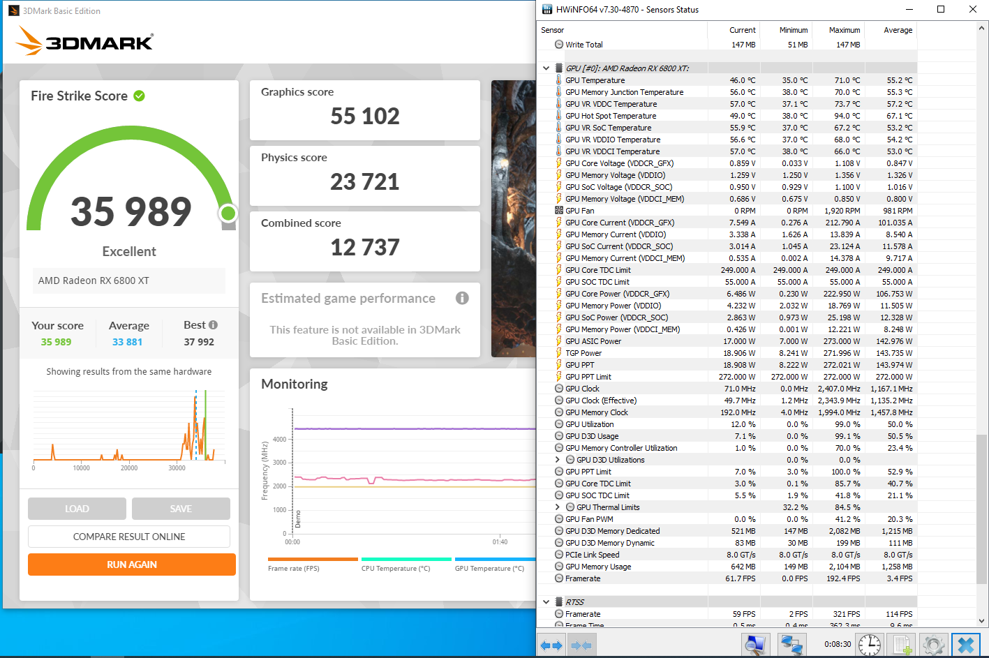

Van nálam jelenleg egy Sapphire 6800XT Pulse, eddig még nem volt tapasztalatom a 6000-es szériával csak most ismerkedek vele.
Azt szeretném kérdezni, hogy az alábbi hőmérsékletek mennyire megfelelőek alapbeállításokon? A képernyőkép Fire Strike lefutása után készült.
Főként a Hot Spot-ra gondolok, ami észrevételem alapján szeret 90 fok fölött ingázni, 1800-1900 RPM-mel is. Már kétszer újrapasztáztam MX4-gyel, de nem változott a dolog.
Utánaolvasgattam a Pulse-nak és azt írják, hogy hűvös és halk kártya, csak én foghattam ki egy melegedősebb darabot vagy ez teljesen normális ennél a kártyánál? -

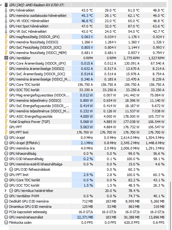

Ezek az értékek így teljesen rendben vannak, de 2700 RPM kb elviselhetetlen mindenkinél. 1500 max 1600 elég mindenre. so so 1500 rpm nél eléred a hűtő hatás 95% át, utána már csak a zaj van és csak egy két fokkal hűvösebb GPU.
Zéró fan inkább 2D ben (netezés) hasznos, 3D-ben már nem igazán van értelme.
A pasztát kíméled azzal, hogy egy viszonylag hideg hűtő (25 -30 fok) dinamikusan nagyobb hőt tud fel venni azonnal. A ventilátorok felpörgésének van egy késleltesse, 1-2 sec. de nem is késeltetés a baj, hanem egy 700 dekás hűtő 55 fokos, ez a tehetetlenség. -

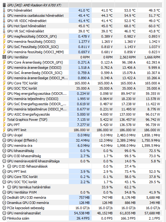

Ilyen kártyám van most, fentebb láthatod, hogy nagyon jól működik.
Ha garanciás, akkor alul kellene feszelni, durván, mondjuk 1V / 2400 Mhz - et simán tudnia kell.
Ha nem garanciás, nem kérdés: pasztázás. Ha egyedül nem tudod/akarod, nincs tapasztalat, akkor vannak fórumon, komolyabb segítőkész tagok, akik megoldják neked pl. CrazyHardwer fórumtárs.

Adott Sapphire Pulse 6700xt. Ami gondom, hogy eléggé melegszik. Ez a gpu elágazás hőmérséklet 90 C fokot is eléri. Az áramfelvételi korlátot beállítottam -5 %-ra, így nyertem vagy 5 C fokot, de még ekkor is 75%-on megy a venti, ami azért nekem gáz. Tény fülesben nem hallom, de hát na, jó lenne lejjebb vinni még a hőt és a venti fodulatot.
Nem vagyok nagy oc-s szóval mivel lenne érdemese próbálkoznom?
