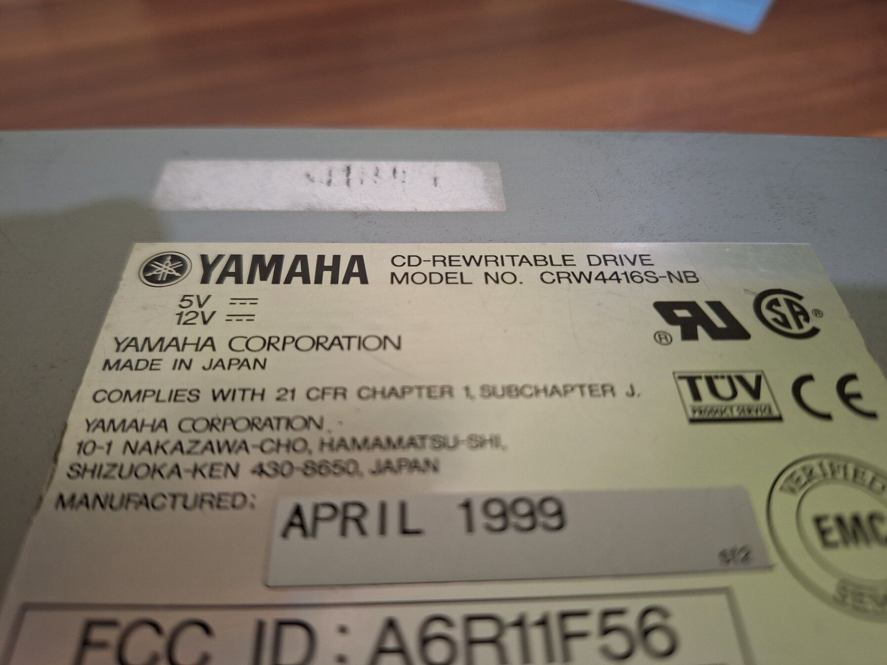

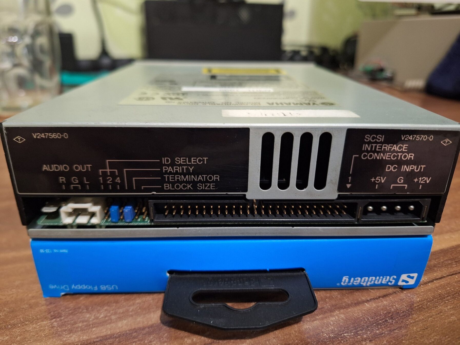

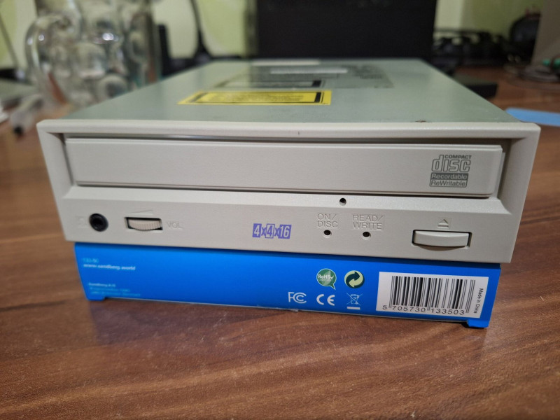

Éééés, meg is van a régi Yamaha CD-RW-m
(Ez amúgy ritka, mert úgy el szoktam pakolni a cuccaimat "majd később meglegyen" felindulásból, hogy amikor keresem őket, biztosan nem találom meg. )
Ő volna az:cimke és csatlakozó
Ha jól látom a hátuljából az apró, de annál hangosabban kerregő ventit már kiszedtemFura módon elpakoltam egy scsi Plextor-t is. Erre nem is emlékeztem. Lehet két drive volt a gépben??? (A plextor csak olvasó 1996-ból)

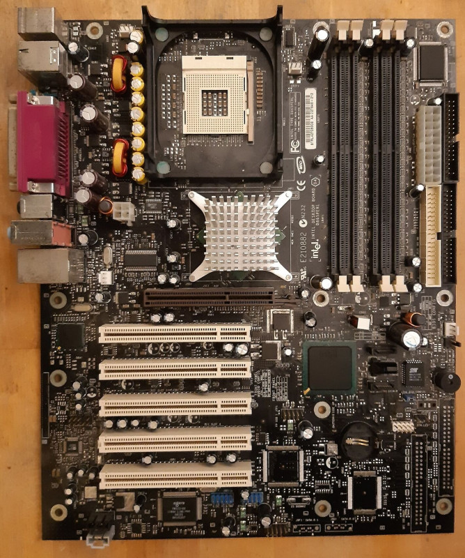

#78522999 #103196 üzenetére
Mint bármely más generációban, úgy a 478as processzorok között is vannak jobban, és kevésbé melegedő darabok. De ha túlhúzni nem akarod, akkor bizonyára elég lesz a gyári stock hűtés is. Kivéve, ha az a nagyon pici 3 centis lapos hűtő van, mert az lehet, hogy csak 65w alatt lesz jó. Szóval látni kéne képről, hogy mire gondolsz, meg tudni kéne, hogy pontosan milyen proci.
A prescott procik inkább már lga775-ön értelmeződnek, mert a 478-as prescottok nagyon limitáltak (nincs 64 bit, nincs ht, stb) szóval ott nem nagyon van értelme a prescottokkal nyomulni.

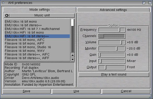

Kész lett teljesen a moddolt Zen2, 1200 alaplapival szól mint atom - valamint SBLive is, erről jön majd a riport lassan.szerk: az USBIT- ben be kell pipálni, az összes HDD- t, mivel az USB to IDE a külső chipsettől függően vagy USB vagy fixHDD dedikáltnak látszik.
