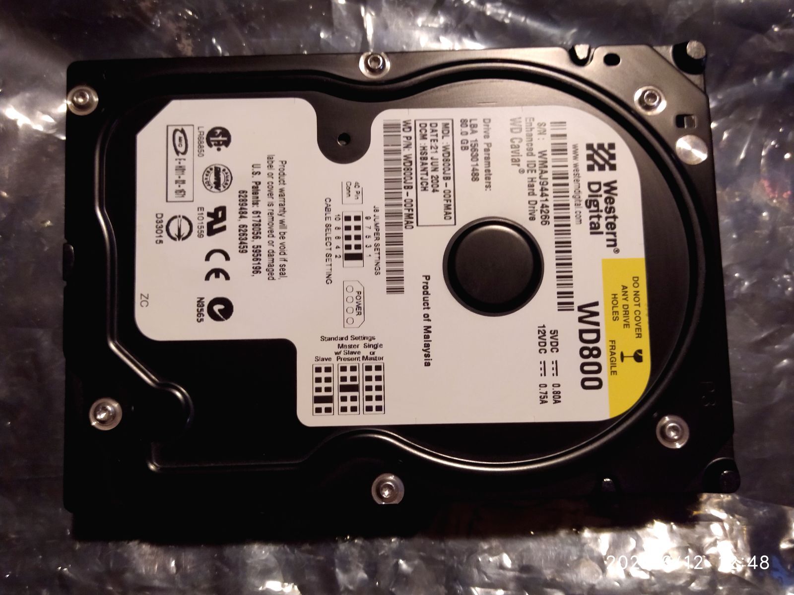

Hoppá, egy ugyanolyan típusú WD (WD800JB) mint az előző, csak 3 évvel későbbi, jó sokáig gyártották, a címke is kissé más formátumú...
Ezt most beteszem 4. drivenek a VH6T- hez, és húzok rá egy XPSP2- őt. Kánaán van, most válogathatok az IDE HDD- kből, 12db érkezett nemrégiben. -

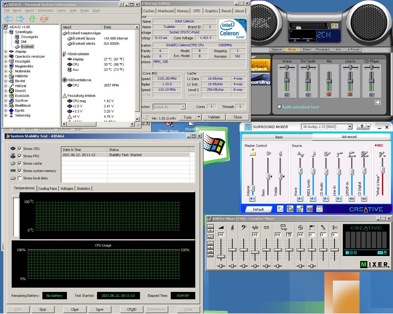

Ha lúd legyen kövér, feltettem az alaplapi hang driverét is, így 3 hangkártya + egy kis stabilitásteszt, 2 féle Aida is fut egyszerre, egyikkel az érzékelők kiírása, másikkal a teszt :

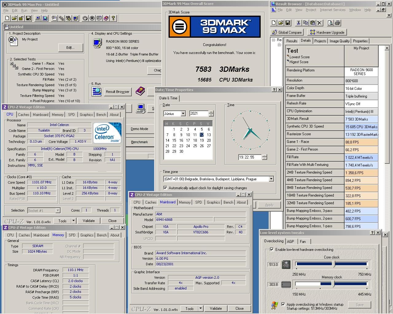

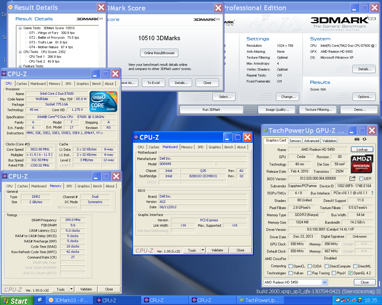

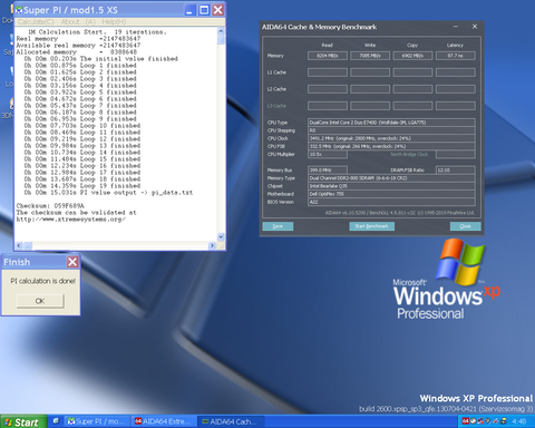

Majd a 3DMarkok, direkt az összes tesztlépést futtattam, hogy jobban látszódjon a stabilitás :
Futtatom most a Q1/2/3- at, semmiféle 3D anomália nincs (korábban valaki jelezte hogy már a DX tesztek is failok voltak nála), tehát a D3D és az OGL is pipa, de korábban, az előzőleg tesztelt konfigjaimnál sem volt evvel gond.
Amúgy még lehet majd finomítani a kis R9600XT eredményeit, de még így is elég jól fut, Q3 1280x1024/full setekkel szépen játszható, +nagyon szép a képe, jó kártya.Azért ebben is megosztott vélemények vannak, voltak Win98 instabil vélemények és az ellenkezője is.
Tegye fel a kezét, aki továbbra is instabilnak tartja a Win98SE- t....
, ugyanis még véletlenül sem az
--- eme két hsz- al és a bennük látható tesztekkel próbáltam ezt ismét leszögezni, bár inkább úgy mondanám szubjektíven, hogy kőbe vésni.
Ha bárkinek nem jól működik, ott tuti hogy hardver vagy szoftver/driver-probléma rejtőzik a háttérben.
