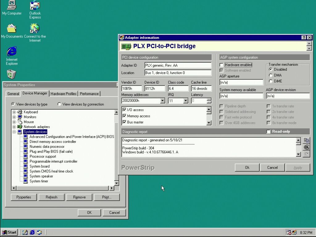

Igazad van a buszokkal, a híd az 1-es, a voodoo már 2-es buszon van: [kép] [kép]
De nem azzal volt az alap probléma hogy nem települt fel, hanem hogy már az eszközkezelőben sem volt semmi nyomuk, nem volt mit telepíteni, amíg nem /p i -vel telepítettem a 98-at - nem volt semmi PCI-al kapcsolatos a system rovatban, és semmi ismeretlen eszköz... És nem csak ezek nem voltak, hanem az alaplapi hangkártya, hálókártya stb ezeknek sem volt nyoma... Így az i kapcsolóval tökéletesen feltelepült a V2 - a vintage3d.org archivumából szedtem le - tehát ez a verzió tolerálja ha a sokadik buszra kerül a kártya...

2-3 nap szenvedéssel végre sikerült elérni hogy fut a 98, feltelepítve a V2 PCIe slotban - és sokkal gyatrább eredményt hoz mint a jóval gyengébb cerka mellett 775i65GV lapban
[kép]
Persze ebben valószínűleg jelentős szerepe van a nem sokra jó VBEMP driverrel futó integrált vidkártyának - ha sikerül kerítenem valami PCIe-s Gef 5 vagy 6 kártyát amit rendes driverrel is lehet telepíteni még 98 alá, attól remélhetően megtáltosodik...
Részben az általad linkelt mempatch és /p i telepítés, részben pedig a vogon-on talált tipp, miszerint le kell tiltani a 32 bit protected mode disk kezelést hozta meg az áttörést...
Most még azt guglizom, hogy esetleg az USB-t valahogy életre lehetne e lehelni - mert akkor lehetne hangkártyám is...
Egyébként Te milyen PCI>PCIe adaptert használtál? Mivel itt ott azt találtam hogy a V2-k az olcsó Asmedia chipes adapterekkel meg se mozdulnak, ezért végül egy drágább PEX8112-es adaptert rendeltem amivel már voltak pozitív tapasztalatai másoknak...

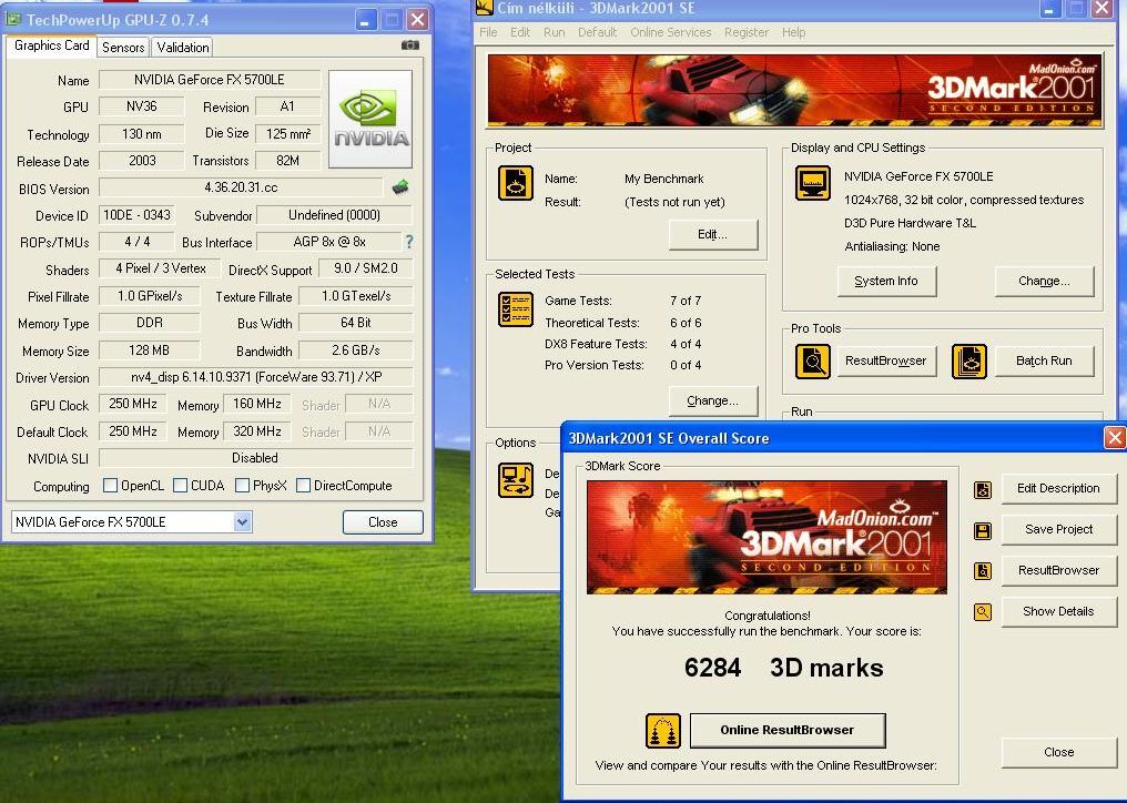

FF23
Gondolod, hogy a gpu-z monitorozza az interfészt? Lehet, még nem figyeltem fel rá. Az amd-nv control panel is csak annyit ír ki, hogy agp x8, pci-e x16...
Azt tudom, hogy a vga-k működnek x1, x4, x8 módban is, de normális esetben nem kell leragasztgatni semmit. Ennél az IBM-nél meg igen.
