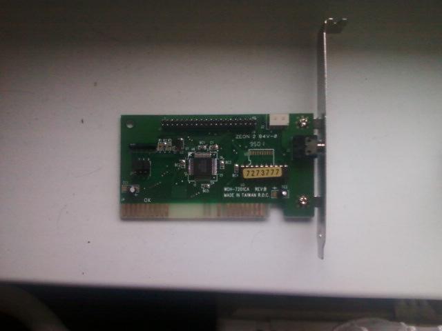

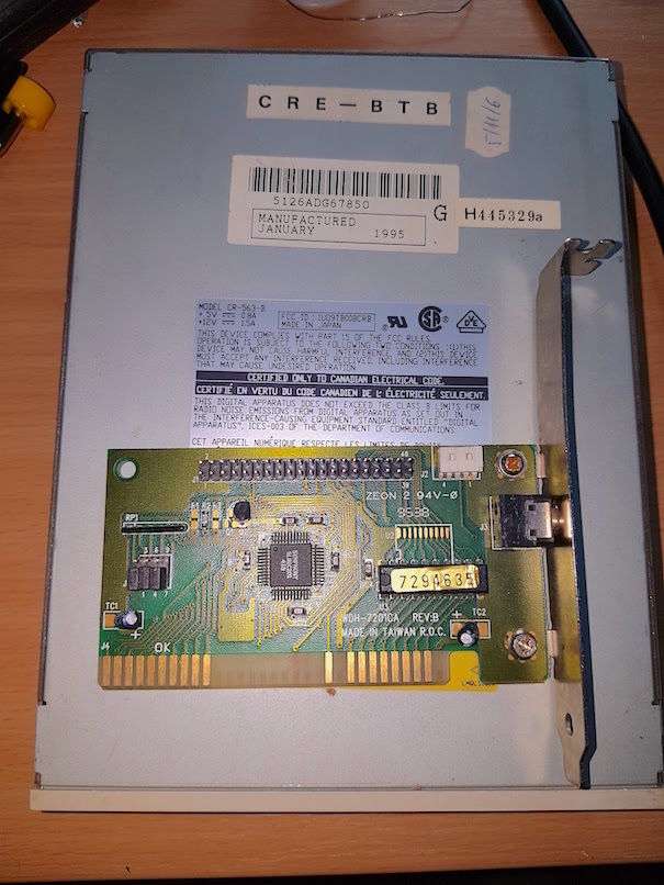

frescho #59246 üzenetére
Mivel semmi doksit nem találtam a kártyához, így azt sem tudom, hogy milyen port értékre jumperoltam át...annyi tuti, hogy nem a 300-as alapbeállítás. Ki lehet ezt olvastatni valami programmal, mondjuk ha visszarakom a 486-osba?
Az is lehet, hogy nem is az XT-IDE kártyának kell a 300-as port, hanem a CF-IDE adapternek. A kártyát lehet jumperolni, ha átrakom mondjuk 200-ra, akkor is működik, csak nem bootol. Lehet, hogy vinyóval kellene próbálkoznom, hátha akkor felszabadulna a 300-as port, visszaállíthatnám a cd interface kártyát alapbeállításra és meg is adhatnám a drivernek.(#59245) Ranagol_5
Mármint drivert, vagy vezérlőkártyát? Nagyon gyanús, hogy a kártyának is kellene...
r0b3r
frescho #59242 üzenetére
Na ezzel megint elleszek egy darabig...
4.00 beta 1-es driver van a cdmke-ből, az működik 486-on. XT-n ugyanez kifagy, mielőtt kiírná a drive típusát.
Ebben a leírásban AT-Bus-t említ.
A driver betöltéskor használtál más kiegészítő kapcsolókat is a /D-n kívül?
DEVICE=CDMKE.SYS /D:MSCD001 /SBP:220 or /P:300Nagyon kevés képet találtam erről a kártyáról, azt is csak régi hirdetésekben, még néhány fórum kérdést, de jumper leírást semmit. Viszont az összes képen ugyanúgy állnak a jumperek, fentről lefelé és balról jobbra olvasva, 1-2, 1-2, 1-2. Ez lesz gondolom a 300-as cím. Na ez nekem pont ütközik az XT-IDE-vel.
Hasraütve átraktam 1-2, 2-3, 1-2 állásra, így ütközés nincs, de megfelelő drivert még nem találtam. -

Lement minden, ugyan a sebesség csak kb. 300k az adatlapi 625k hoz képest. DOS is került rá. Jól bírta ez is az évtizedes sufniban rohasztást, a scandisk nem mutat rajta bad sectort....
Hanem az különösen tetszik benne, hogy ezen hallani lehet, ahogy írja - olvassa az adatokat.
thomatox
frescho #58100 üzenetére
Nem pont ilyen, meg az oldalon se találtam. Ellenben jumperek nélkül most megy. A középső kisebb vagy a hdd vezérlőt, vagy az fdd vezérlőt engedélyezi, ha nincs rajta jumper, csak akkor megy mindkettő egyszerre. Az még szívatott, hogy a kábel csavart végére raktam a meghajtót, az meg egyesnek volt jumperelve. Az adatkábelt meg át kellett tenni HDD0 sorról HDD1 -re. Közben néha kattant egy nagyot, mintha csapta volna fejet. No majd holnap ráeresztem a biosos menüket.
