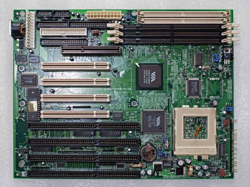

Ez nem más mint a Tyan Trinity AT100 9 foglalat (agp,pci,isa) nálam fullon volt és hibátlanul működött. Max AMD K6-2 550Mhz-ig bővíthető
Vaterán volt egy hiányos/hibás eladó, de az is licittel 10e és 20e között lelt gazdára.

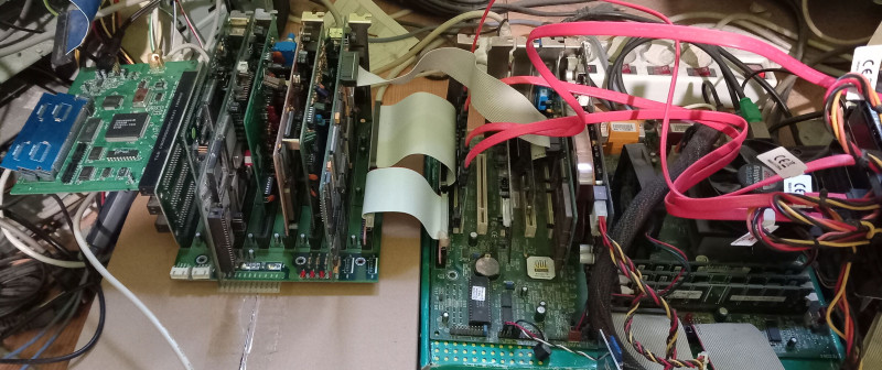

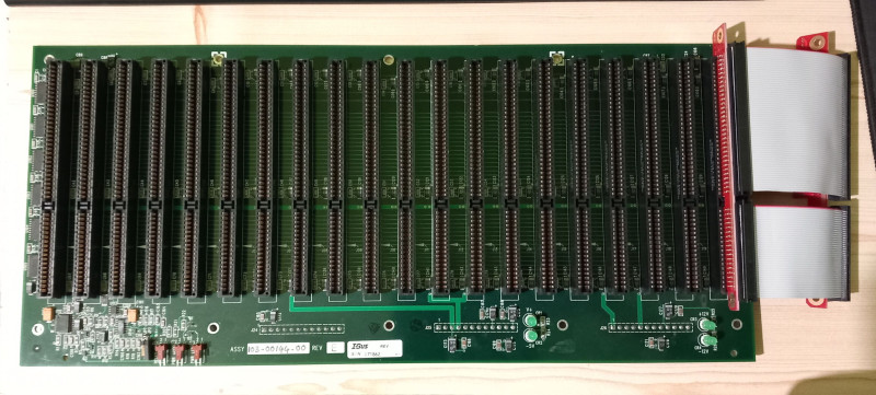

Ha kevés az ISA port azt tudod bőviteni, akár egy mezei riser kártyával vagy passzív alaplappal.
Jelenleg mind a ketőt használom így van 11 ISA slotom, de már elfogyott.
(csak a toldók lefoglalanak 3 darabot)
Ebayről megérkezett a 20 ISA slotos passzív alaplap :-) Hétvégén átépítem. -

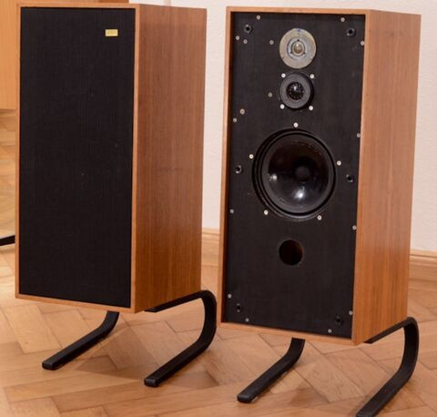

A kettő UFO tényleg nagyon nem illene a gépekhez.
Az áraikat nézve, viszont ebbe sok egyéb új hangfal is beleférne, ami akár úgy néz ki mint a 90-es években.

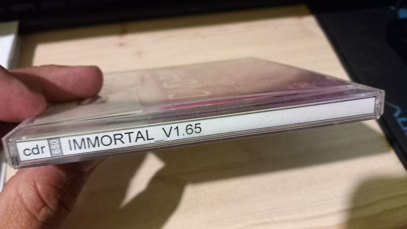

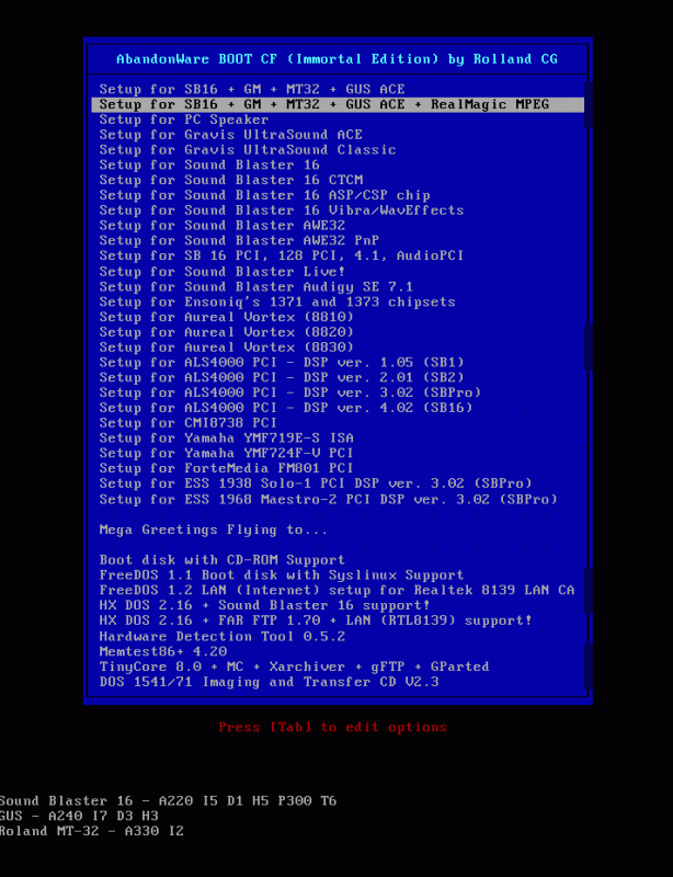

#96486 envagyok "Illetve hangkártya teszteléshez létrzik olyan autotun játék, aminél floppyról bootol közvetlen a játék (nincs dos) és támogat sb, sb pro, gravis, esetleg pas, awe hangkártyákat?"
Létezik egy "boot image" amit bármire kiírhatsz (CF,SD,CD,DVD,HDD/SSD stb.)
Betöltöd a kiválasztott hangkártya driver-t és utána az image-ben található játékokon játszatsz :-)
Itt egy screenshot az 1.65-ös verzióról (2020), azóta van újabb verzió még több hangkártya támogatással.
