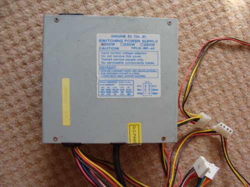

Ezt se felejtsük ki a kellékekből:
spista222
MasterDeeJay
#24265
Ebből még hiányzik egy fontos 3,3V
És a legtöbb lap nem szereti ha nem ő kapcsolja a tápot hanem alapból megkapja a feszültséget.Igen a Sis chipsettes alaplapok pláne intel alatt halandók mint a 6600GT vagy a 9800 Pro
és még szívás is, legalább 845PE kellene alá az már akár 200 ig is stabil
, de persze 875 lenne az igazi. -
spista222
MasterDeeJay
#24263
Pedig ezzel a Vargáné és TSA BT AT-s táppal lenne az igazi a ATX-es P4 konfig

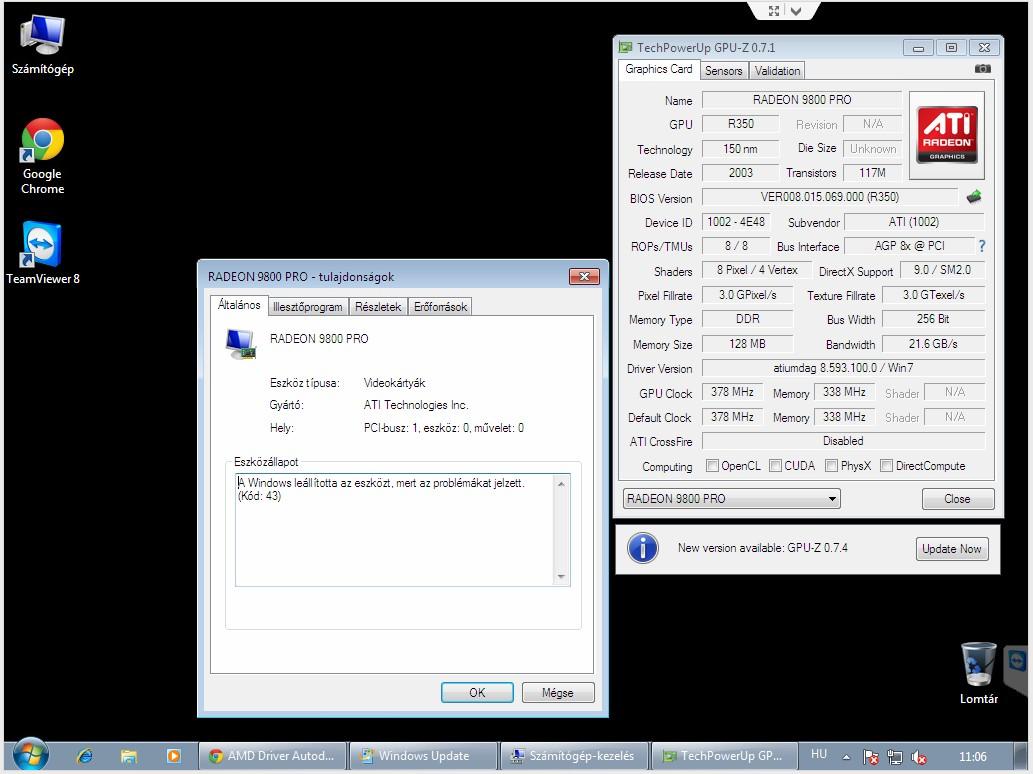

Ati/Amd-hez csak a HD szériától van Win7 támogatás, a jóval erősebb X1900-as szériához sincs, max Vistás, azzal lehet még esetleg próbálkozni, ilyen szempontból a régebbi Nvidiákhoz (6000-es szériától fölfele) sokkal jobb a drivertámogatottság minden szinten.
spista222
MasterDeeJay
#24254
Ameddig nincs fent rendesen a driver addig a GPU-z sem tud vele mit kezdeni.
Most már csak az a probléma hogy az amd oldalán található win7 driver 9800 pro-ra nem működik.
Ráadásul mintha az AGP se működne normálisan.
Ötletek?
Sanchez638
#24252
Régebbi játékoknál 2004- ig, izomból, még mindegy hogy shader 2 v 3
szerk: Nálam biztos melegebb a 6600 gyári hűtővel mint a 9700 Zalmannal.
