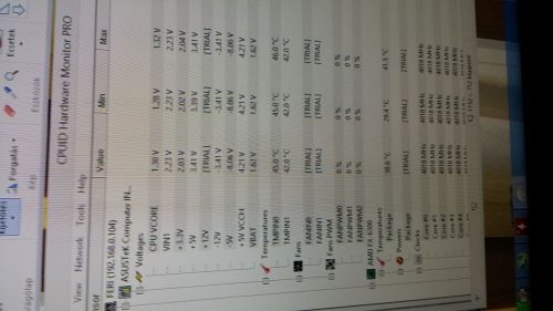

Winchester95 #58257 üzenetére
Azt neked kell kikísérletezni, hogy adott órajelen mekkora az a min. fesz, amivel még stabil.
Ha terhelés nélkül CPU-Z 1,3V körüli feszt mutat, akkor nem működik az energiagazdálkodás. Biosban érdemes beállítani C1E, C&Q és társait, ill. ha van Offset mód, akkor a feszt azzal belőni.5GHz nem valószínű a jelenlegi lapoddal.
CPU VDDA-ra gondoltál? Ha igen, akkor azt hagyd auto-n. Amúgy FX-nél úgy hiszem 2,5V-nak kell lennie, nem érdemes piszkálgatni. A CPU PLL áramkörének tápfeszültsége, mely a ref. frekiből állítja elő szorzással-visszacsatolós mintavételezéssel az igen nagy pontosságú belső órajeleket.
Winchester95
Winchester95 #58258 üzenetére
Pancsermeste
Winchester95 #58249 üzenetére
Terhelve 1.308V?
LLC beállításoktól is függ. (ha van ilyen opció)
Szerintem hagyd így ezen a feszen, inkább az órajelet emeld hozzá, amit ezen stabilan bír. -
bozont
Fix az, csak szerintem ennyivel felélő a lap (állíts be 1,725v-ra, és kb ott lesz az alapfesz körül), ezt mindig érdemes belekalkulálni. De érdemes lenne kitesztelni a minimális feszt ahhoz a 4GHz-hez, sok az hozzá. Érdemes lenne 1,2-1,22v körül próbálkozni és onnan lépegetni felfelé ha nem stabil.
