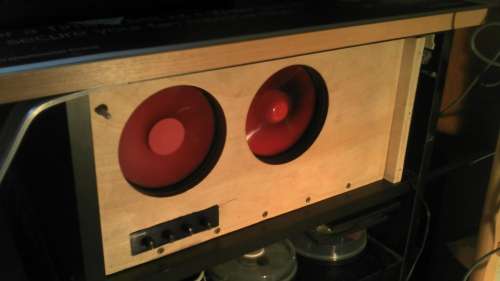

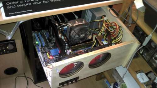

Akinek viszont nincs kerete egy komolyabb hűtőre, de van kedve barkácsolni, ez is egy megoldás:
Az asztal polcába készítettem rétegelt lemezből, ami megmaradt korábbról.
Tulajdonképpen ez egy fél doboz, mert a polc adja a többi oldalát. Akinek nincs lehetősége polcba építeni, annak egy zárt dobozt kell készíteni, csak a hátulját kell üresen hagyni. A viszonylag kis keresztmetszet miatt a két 12cm-es venti hatásosan keresztül fújja a házat, így ezzel a régi proci hűtővel is megfelelő hőmérsékleten tudom tartani az FX-6300-at. Én manuálisan állítom a fordulatot ezzel a vezérlővel, terheletlen állapotban szinte hangtalan a cucc. -

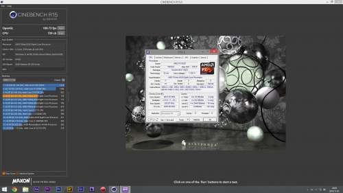

(#50121) triklin & GeronimoTama; Lehet hogy lemaradtam egy-két dologról, de nem rémlik hogy (FSB) Ref clock órajel emeléssel próbálkoztatok volna. Csak a saját példámból tudom, hogy csak szorzóval eleinte én is hasonló falakba ütköztem. Mikor 1.5V-on sem volt stabil 4GHz, akkor én is csak bambultam ki a fejemből, hogy ennyire pecches még én se nem lehetek, egy tuningra született processzorral
FSB+szorzó+fesz kellett mindenből egy kicsi, de most 4.4GHz 1.36V-al giga stabilan már fél éve a nyári (s tavaszi/őszi) meleget is túlélve.

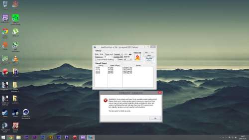

Hátha valakit érdekel.
Találtam egy úgy progit hőmérséklet tesztelésre. IBT/prime elbújhat mellette.
Végig core hőmérsékletről írok.
IBT/prime alatt nem éri el a 65fokot a proci.Ennél a proginál 10mp alatt 35fokról 65re ment fel majd még 5mp és már 70fok volt. Mondom "Tyűűűű"
Újabb teszt:
Gondoltam előtte felmelegítem egy kicsit primmal(5perc) 64fok, majd gyors prime stop új progi indít és az eredmény ugyanaz 70+fok.És a progi a HandBrake: DVD->mkv/mp4 converter (x264-el minden szűrő off).
Igaz ennek nem sok értelme van, mert még az IBT/Prime terhelését sem éri el a proci egyéb helyzetekben.
ui.: Sokat renderelek Sony Vegassal, de abban az x264 es kódolás alatt is 62fok alatt marad.

Egy asztalosnak fizettem egy ezrest, hogy szabja méretre, a ventik voltak, úgyhogy ennyibe van, meg néhány óra munkában.
