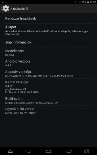

Amúgy az enyém már újabb rendszer frissítéssel jött ki, mert az egyéni build-szám szerint 2015.02.06-ai az android. Ami meg fent van a honlapon, az meg 2014.11.14-es. Különbséget a működésében nem tapasztalok, ugyan úgy érzéketlen a kijelző adott része, ergó nem valószínű h szoftveres baj.
SzinTibi

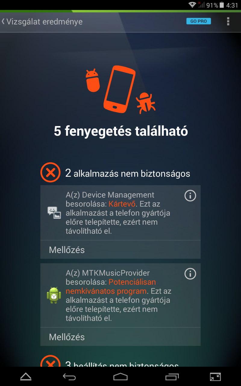

Ezt az MTKprovider.apk nem találom a partíciós frissítésben....ami elég fura. Felraksz egy képet a te Tabod build, kernel, alapsáv...stb menüjéről? Kíváncsi vagyok van e különbség az enyém és a tiéd között szoftveresen. Amúgy a te tableted volt állandó vendég a szervízbe ugye?!

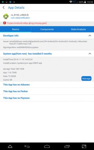

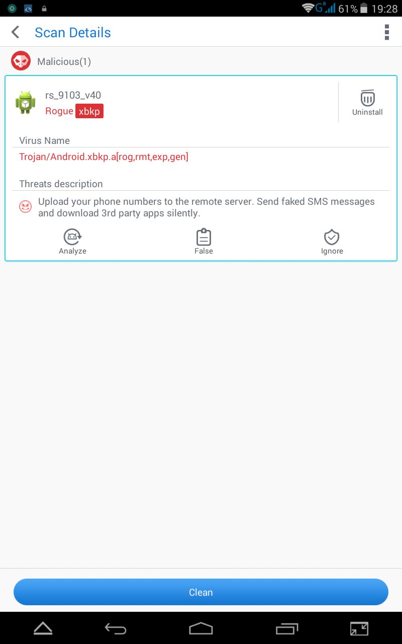

No akkor most nyugi mindenkinek, én is találkoztam ezzel a problémával (D786M), frissítettem firmwaret, vírust kerestem. Szervíz help, újabb frissítés, maradt a csodás romban lévő vírus (ESET, 360 Security)..
1. leraktam a gépet teli telepítette magát minden hülyeséggel... gyáribeállítás maradt a monkey meg egy másik ami rendre visszatelepült.
2. Az Alcor firmware ben 2 virus volt detektálható az operában és a browsverben
3. Frissítettek az opera kikerült, azonban a borwsver továbbra is dolgozott.. adatot generált játékot akart telepíteni.
Készülékem nem jótállásos, így elkezdtem olvasni olvasni. Attól féltem hogy ha rootolom és rossz a root akkor tégla. Találtam egy leírást, hogy a farmaroot ha nem jó neki az alkalmazás kilép és nem csinál semmit ! Na ez az. 1.8.1 nekiuszít sajna rossz kilép (tényleg nem csinált semmit) Tudjuk hogy ezezk a kütyük amiket nem sorolnak rootolhatónak.
Tovább keres legfrissebb farmaroot 1.9.3, láss csodát egy + új lehetőséget tartalmaz azt választottam , és kérem legyen szíves újraindítani a készüléket. Na most ugrik a monkey a vízbe..Android indítás frissítés... és elindult , egy teszt program hogy rootolva van e zöld nagy pipa !
No akkor -nincs semmi a kötyün csak a root és a 360 security és egy file alkalmazás rootolt kütyükhöz.
browser mentés, majd végleges törlés. ujrainditottam. 360 security serint az gép tiszta kivétel a mentés helye és azonnal törölte a böngészőt.Opera minit feltelepítettem, a 360 sec gyorsítás, viruskeresés , felsleges file törlés... és száguld a tab egy hete hiba nélkül
Az adatforgalom csökkent, a sebesség nőtt. -
pont erről szól a backdoor.
én a hétvégén megint beállítok rá egy kamu google acc-ot, meg felrakok rá 1-2 app-ot, beállítom a wifi-t és várok. következő alkalommal*, ha nem kapom vissza az árát, akkor fogyasztóvédelem.*mivel pontosan ugyanazt a SW-t rakták rá, mint ami előtte is rajta volt, és nem volt root-olva, ezért eléggé meglepődnék, ha ne jelenne meg.
amúgy akinek problémája van, az netről rakta fel a SW frissítést, vagy kellett az átvevőponton IMEI-t beíratni?
még azt képzelném el, hogy a honlapon lévő image, illetve az átvevőponton használt SW-ben van a féreg és a szervizben ezért nem találkoznak vele. meg ezért lehet elvileg ennyi tünetmentes tablet.merthogy az átvevőpontos kolléga szerint senki más nem vitte még oda ilyen problémával... (én meg mondom neki, hogy a fórumon vannak egy páran, de ezzel semelyikünk se győzi meg a másikat.)

Én csak root-al tudtam törölni, de mindig vissza tette magát, ha netet kapott a tab. Így meguntam, xposed app settings és megvontam minden jogát így megnémult.. -
