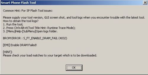

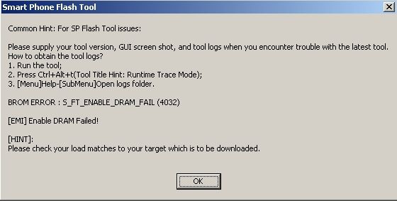

Kingo Root után nyomtam egy gyári visszaállítást, de a root meg maradt. Eltávolítottam a leírtak szerint. Letöltöttem a 4.4-et az Alcor oldaláról. Mindent úgy csináltam ahogyan le van írva.
Elsőre nem sikerült. Másodszorra sem...
Aztán harmadszorra végig futott a százalékjelző (piros) és ezt a hibaüzenetet kaptam:Azóta nem igazán akar bekapcsolódni...
