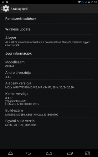

Tudnál egy képenyőképet betenni a táblagép adatlapjáról? Ott ahol kiírja, milyen verziók vannak a gépen.Szerintem nekem is az új lehet fent, de azért én a biztonság kedvéért átneveztem a XBKP.APK fájlt. A Browser-hez én nem nyúltam.

Megvettem a lányomnak a tabletet. Nem kellett szoftvert frissíteni, mert a legújabb volt rajta. Ez már a módosított tárhelyel van. Egyenlőre nem root-oltam, mert bízom benne, hogy már javítottak a szoftveren, és nem jönnek a kéretlen appok.
Készítettem egy képernyő mentést. Ha jól látom, márciusi a szoftver.
Bár, SzinTibi-nek is ez van fent, és mégis vírusos volt. -
