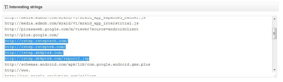

Igen gondoltam én is rá , hogy a rootolással vagy az után ment fel valami szar, épp ezért az Alcor oldaláról letölthető frissítésből kiszedtem a browser.apk-t meg az XBKP.apk-t és feltöltöttem a virustotalra:browser , XBKP. Vírusnak épp nem jelezte ,de érdekes módon pont ezekre a címekre megy az adat.
Persze nem mindig és mindenhonnan jön vissza adat vagy parancs ,de a kínai appok is random időnként települnek ,és ha valaki ritkán használja a netet akkor lehet szerencséje. Amúgy meg nem is az én dolgom egy kémprogram működésének a kiderítése. Pont az az egy AVL nevű virusírtó amit itt már 1-2 ember emlegetett ,az jelzi ezt az xbkp-t rosszindulatúnak, az nem téved."a root-olás garanciavesztő", ez igen. És az én személyes adataim(email,banki adat..) ellopása , automata SMS/MMSküldés milyen következménnyel jár?(nem mondom hogy ez történik, de ez is előfordulhat). Ezeknek a gyárilag beépített kémprogramoknak az eltávolításához root kell.

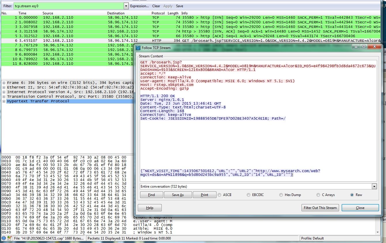

Ha nagyon kell akkor root nélküli , szűz tabon is meg lehet(tudom) figyelni a hálózati forgalmat ,de ez se az én dolgom szerintem. Az Alcorosok inkább ezzel foglalkoznának mint azzal , hogy nyomják a süket dumát anélkül hogy utánajárnának a dolgoknak.Magyarázni a hülye is tud.
Na és akkor beszúrok még egy képet a legutolsó üzenetváltásról:
