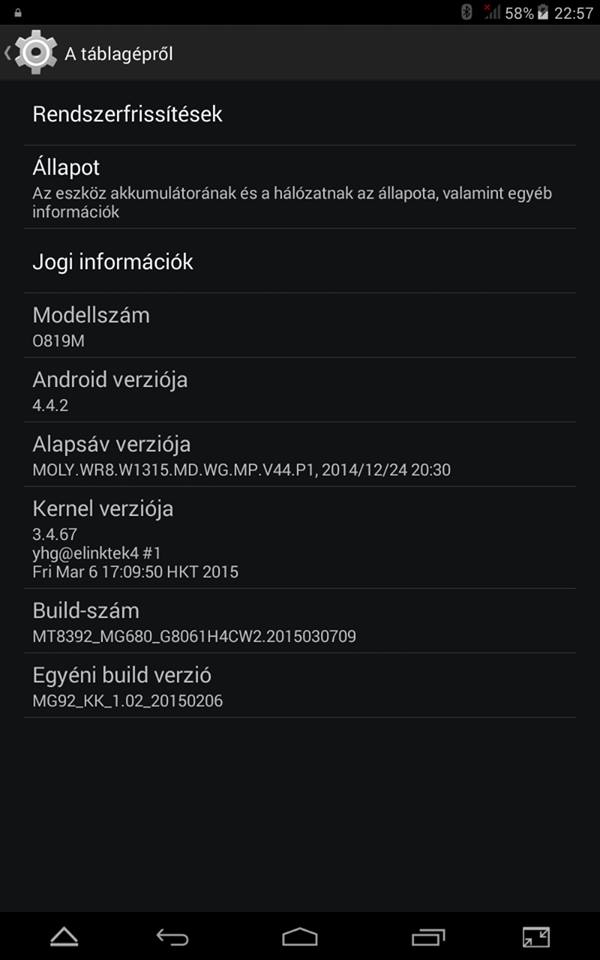

Amúgy az enyém már újabb rendszer frissítéssel jött ki, mert az egyéni build-szám szerint 2015.02.06-ai az android. Ami meg fent van a honlapon, az meg 2014.11.14-es. Különbséget a működésében nem tapasztalok, ugyan úgy érzéketlen a kijelző adott része, ergó nem valószínű h szoftveres baj.
SzinTibi
Ezt az MTKprovider.apk nem találom a partíciós frissítésben....ami elég fura. Felraksz egy képet a te Tabod build, kernel, alapsáv...stb menüjéről? Kíváncsi vagyok van e különbség az enyém és a tiéd között szoftveresen. Amúgy a te tableted volt állandó vendég a szervízbe ugye?!

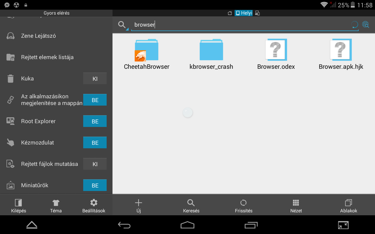

Én ES file explorert használtam. Bekapcsoltam a "Gyors elérés/Eszközök menüpont" alatt a Root Explorert. Egyébként itt gyorsan le is lehet ellenőrizni ha nem sikerült, mert ha bekapcsolod a root explorer funkciót, rögtön ki is kapcsolja ha nem volt sikeres a root.
Rámentem az Eszköz tárhelyre és a kereséshez beírtam, h browser.apk és ki is adta, meg a másik fájlt is.A képen látszik, h átírtam a kiterjesztését.
