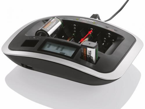

Lejárt a szerkesztési idő...
Illusztrálom: oda nyomom, ahol a piros nyillal jelöltem.
#67544576
Piftuka #8693 üzenetére
Mivel a töltőrekeszekben lehet tölteni AAA, AA, C, és D méretű akksikat is, egymás fölött van 4 érintkező a pozitív résznél. (A negatív az pedig egy rugós "pálca") Ha berakok középre két AA méretűt, amit elkezd tölteni, és közvetlen fölé odafogom azokat a szintén AA méretűeket, amik nem indultak el 10-20 másodpercre, a D érintkezőjéről kap annyi töltést, hogy utána az üres töltőrekeszbe téve elindúljon a töltése.
Egyszerűen csak odanyomom a töltődő akku fölé a másikat. persze ez így nem fix pozíció, csak addig marad ort, amíg odafogom. -

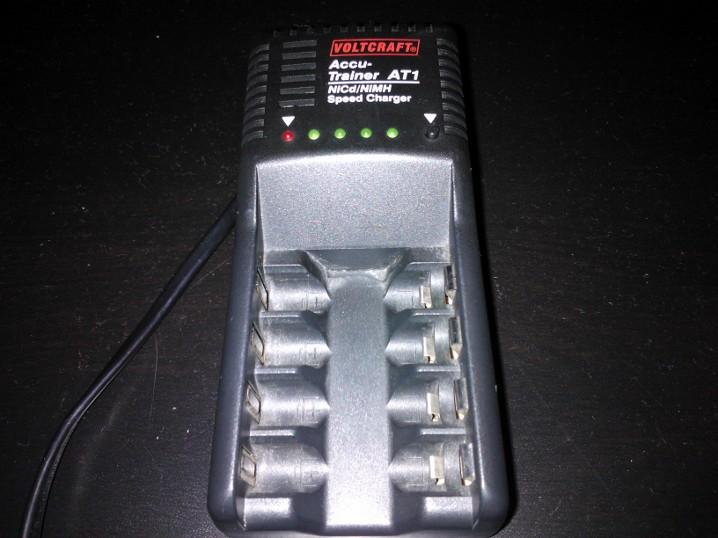

Most már biztos, hogy gyári töltő nélkül veszek eneloop akkukat.
Egy utolsó kérdés:
Van nekem itthon egy régi, de még a mai napig jól működő VOLTCRAFT Accu-Trainer AT1 gyorstöltőm.
Cellánként külön tölti az akkumulátorokat, kisütni is tud, amíg tölt zölden villog a cellák fölött az aktuális led, ha feltöltött folyamatosan világít. Ráírt adatok szerint: 4x1,45V / 1A DC teljesítményű, a csepptöltésről nincs információm. Ebbe bele merjem tenni az eneloop-okat? Nem erős nekik az 1A?
Íme: -
#67544576
Az eneloop akksikat nem is szabad a gyári MQN04 tölltőjükkel tölteni, mert tönkre teszi őket? Jól értelmezem?
#67544576
Persze, kisütni is tud egy gombnyomásra, és a kisütés folyamatát egy piros led villogással jelzi, továbbá cellánként külön-külön jelzi egy-egy zöld led az akkumulátorok töltését, és feltöltöttségét. (villogó zöld=töltődik, folyamatos zöld=feltöltve)
Csak eddig eneloop akkukhoz nem volt szerencsém.
Tehát akkor nem kell vennem másik töltőt, megfelelő ez is? -

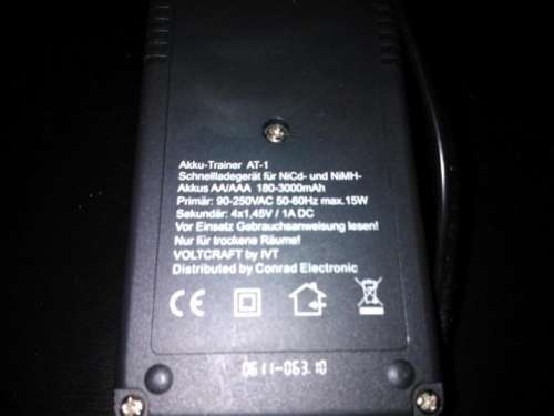

Lenne még egy kérdésem!
Van nekem itthon egy régi VOLTCRAFT Accu-Trainer AT1 típusú töltőm, ami egyébként tökéletesen működik.
Most szándékozok Sanyo Eneloop akkumulátorokat vásárolni AA, és AAA méretben.
A kérdésem az lenne, hogy ez a töltő még megfelelően fel tudja tölteni az eneloop-okat, vagy vennem kell komolyabbat?
A töltő hátuljára ez van írva:
Akku-Trainer AT-1
Schnellladegerat für NiCd- und NiMH Akkus AA/AAA 180-3000mAh
Primar: 90-250VAC 50-60Hz max 15W
Sekundar: 4x1,45V / 1A DC -
