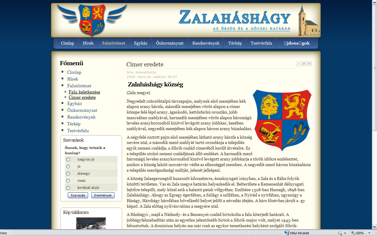

Azt hiszem elérkeztem a design rész végéhez.
Nagyon már nem akarok változtatni rajta, de kisebb korrigálásokat még elvégezhetek.Viszont akadt 1 olyan problémám ami nem ehhez a topichoz tartozik.
(ie6 és ie7 alatt finoman szólva 1-2 helyen nagyon elcsúszik a honlap, firefox-chrome-opera-ie8 alatt viszont tökéletes) -

ilyesfélére gondoltam
ehhez hasonlót meg lehet csinálni PS-sel valami falufotóból.az árnyék meg ha van, akkor legyen egységes minden elemen. ha a szövegre teszel, akkor a kicsire is kell. és halványítsd bátran

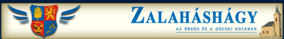

Úgy vagyok vele én is, hogy a faluról minél több képet el kell helyeznem, hogy felismerhető legyen, ugyanis a község címe nem olyan informatív mint, egy "szép" képcsokor a település életéről.
A kontúros ötlet nem rossz, csak jelenleg képhiányban szenvedek.(tollkontúrra gondoltál ugye?) Ezt a templomos képet is most gyors neten találtam.
[link]"az őrség és a göcsej határán" lévő szöveghez szerinted kell az elejére az "az" betű?
Papíros részt elhagyom egyéb okok miatt...
A szavazás az még csak kipróbálás szintjén volt
Az árnyékozást hogyan gondoltad? Ha túl közel van az árnyék a betűhöz akkor olyannak látod mintha a betűk megkettőzödtek volna. Ha viszont túl távol akkor az nem szép...
Vááá találtam kb 15 éves látképet
vagy valami hasonlót

szerintem tök oké, de kicsit foghíjas. ki kéne tölteni az üres helyet a falunév és a címer között.
én mondjuk egy faluképet tennék a fejlécre, de úgy, hogy csak kontúrosan. tehát csak a fekete vonalak rajzolják ki a városi képet, mondjuk valamelyik utcát vagy teret vagy valami magaslati látképet tetőkkel, templomtoronnyal.
egyébként így sem rossz, ahogy most van, a fenti csak szubjektívmeg mondjuk megnézném, hogy a pajzshoz hasonló árnyékkal milyen a falunév. kicsit egységesebb talán.
a papírra meg figyelj, hogy ha a fejléc "papírból van", akkor a body részt is abból kéne csinálni, hogy ne lógjon ki a lóláb.
a fontokat a pajzshoz linkeltem. mint írtam ugye, nem tudtam, mihez kell, így csak hasra ütve, hátha középkoros
amúgy meg tetszik a munkád. szép, letisztult dizájn, semmi fölöslegesen tekeredő liliom meg grungy karikák.
meg egy ötlet a szavazáshoz: ne ilyen élesen legyen kritikus a negatív vélemény. neked sem esik jól visszanézni, illetve pozitívabb képet ad vissza még a kritikáról is, ha óvatosan van megfogalmazva
mod: lián, nem liliom

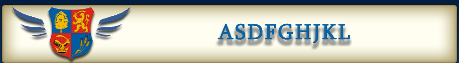

Immy
sanyixXx #4380 üzenetére
Kicsit alakítgattam a fejlécet és ezt sikerült belőle kihoznom:
Szerinted mit kellene változtatni rajta? Tegyek be több képet a faluról? (szerintem kellene még)
A felirat már elég szolid? vagy már inkább a túlzott egyszerűséget tükrözi?Itt pedig a honlapon:
mod: amit belinkeltél font honlapot - ott melyikre gondoltál? (szerintem ott már az olvasás rovására megy a szépség)
ui.: keresek valami szakadt gyűrött papírt -

Szvsz ne bonyolítsd túl, széteffektezett szöveggel. Szerintem válassz egy kövérebb, vastagabb betűtípust, az árnyékot meg kicsit szolídabbra, és közelebb a betűhöz, kisebb elmosással, de ez függ attól is, hogy mennyi szöveget szeretnél odaírni.
Inkább az alappal, a hátterével kellene kezdeni valamit...

[link]Esetleg tudtok ajánlani valami normális photoshop text tutort? Teljes ötlethiányban szenvedek és időre kellene teljesítenem a honlapot. (szóval szorul a hurok
Egy kívánság van, hogy a címer "kékjéhez" illeszkedjen a felirat címe.
