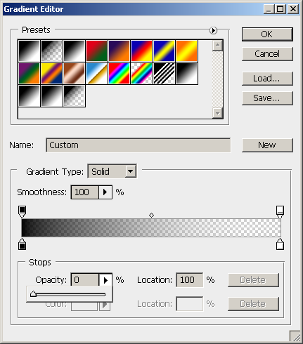

Teljesen másra való. A Gradient Map egy színtérképpel borítja be a képet. Kettő vagy esetleg három színnel érdekes színhatásúvá tehetünk egy képet. Valahogy így:
A Gradient, vagyis az átmenetes kitöltés pedig azért használja az Opacity-t, mert néha olyan átmenetre van szükség, ami egy színből tart átlátszóba. A manapság oly divatos tükröződéseket is ezzel oldjuk meg. De a Gradient map másra való. Azzal nem fogsz hátteret eltüntetni.

Elég bonyolult a széle. Rajzcerkával rajzoltam régen, és folyamatosan halványodik el. Átlátszó .png-be akartam exportálni, de a PS valamiért fehér (másik képnél szürke) hátteret rakott oda.
És most ez a fehéret akarom leszedni.
Hogyhogy nem lehet ezt gradient map-pel megoldani? Akkor minek van ott az Opacity?

Van egy szőrös figurám, aminek fehér a háttere. Azt szeretném, ha a fehér háttér átlátszó lenne a szőrszálak minőségének romlása nélkül. Vagyis a fehér hátteret akarom kivenni alóla.
Gradient Map-pel a fehér részt bármilyen színre ki tudom cserélni de átlátszóra nem. Hiába állítom az átlátszóságot, semmi nem változik.
Mi ennek a módja?Köszi!
