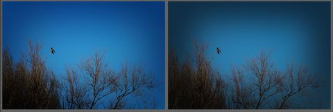

Elmondom, én miért használom.
Abban igazad van, hogy a feather értékének megadásánál nem látom azonnal a hatást, de némi rutinnal az ember már tudja, hogy a kép méretének egészéhez képest hány pixelt érdemes (régen ez max 300px volt, most talán 1000px) megadni. Utána viszont a kijelölt területtel szabadon garázdálkodhatok, hogy mit is szeretnék vele erősíteni. Ha akarom világosítom, ha akarom sötétítem, ha akarom forszírozom a színeket, ha akarom színek szerint módosítok.
A te leírt metódusoddal annyi történik, hogy besötétedik a képszél. Ami nem biztos, hogy előnyös.
Itt ez az érdektelen fotó, a bal oldali az én módszerem, a jobb oldali a tiéd szerinti. Talán egyértelmű a különbség. (túlhúztam a dolgot, hogy jobban látszódjék a hatás. Az enyémtől mélyebb lett a kék tónus, a tiédtől beszürkült. De most nem is azon van a lényeg, hogy melyik a jobb, hanem, hogy más hatást lehet elérni.De egyébként igazad van mert nem kötelező fekete layert hozzáadni a a képhez, ha az eredeti képet duplázom meg és azon csinálok maszkot és úgy variálok a képpel, akkor azt érem el, amit szeretnék, ráadásul ki-be kapcsolgathatom. Szóval, lehet, hogy átszokom a Te megoldásodra. Köszönöm!
A "bajom" csak annyi, hogy ezeket a bizonyos gyűrűket én ennél a megoldásnál is látom. (szoftveres értelemben ugyanarról a Featherről beszélünk, akár van maszk, akár nincs...)

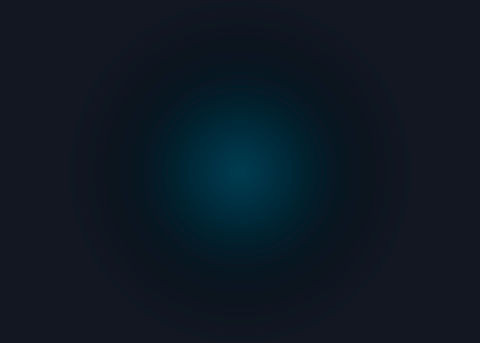

Lenne egy újabb kérdésem.
Ha a kép egy részén átmenetes tónusváltást szeretnék elérni, (mint például a képszélsötétítés) akkor milyen metódust érdemes választani, aminél az átmenet nem produkál gyűrűszerű lépcsős átmenetet?
Arra gondolok, hogy homogén képfelületnél (és csak ennél), mint például az égbolt, tetten érhető az ilyen jelenség.
Itt ez a képrészlet, amin kijelöléssel, majd Feather (Lágy perem) 4-600px szélességben + Brightness(Fényesség) módosítással létrehoztam az egyenletes égboltból egy finom átmenetet, de azért látszik halványan ennek a gyűrűs volta. Remélem másoknál is látszik.
Hogyan lehet ezt elkerülni?Nem értek hozzá, de az az érzésem, hogy a Feather funkció viszonylag (legalábbis nem elegendő) lépésközzel hozza létre a tónusváltást és ez okozza a lépcsőzetességet.

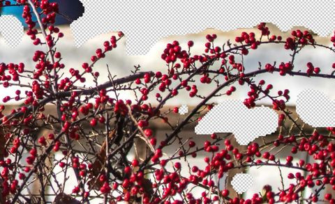

SziasztoK!
Szeretnék egyesíteni két fotót amelyben az élesség síkjai eltérőek. Az eredmény egyelőre messze van a kívánatostól, kérdésem az, hogy lehet-e többek kihozni a Szerkesztés / rétegek/layerek automatikus keverése funkcióval?Mint látható a felső képen, a keverés során maradtak életlen, elkent részletek. Köszönöm a tanácsokat.

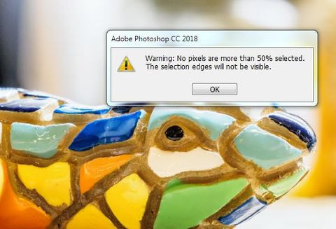

Balinov
*Ropi* #25356 üzenetére
valszeg egyreszt az en ps tudasom, ill annak a hianya lehet, de tenyleg nem csinalok semmi kijelolest.
Kicsit lehet spongyan fogalmaztam tengap mobilrol. Szoval WF a kovetkezo.
LRC CC, Oly ORF raw-ok, szerkesztes 1 kepen, majd sync a tobbire, aztan filmstripen jobbklikk, open in PS as layers, amint megnyitja az osszes layert egy ps dokumentumban a layers-nel (jobb alul) 1-re raklikk, shift gorgo lehuzas, utolsroa raklikk modszerrel kijelolom az osszes layer-t.
Aztan Edit->Auto align layers (minden defaulton). Molyol, vegez, kesz a focus stack, majd megint Edit->auto blend layers, molyol, es kapom a tegnap belinkelt figyelmezteto uzenetet.
Egyebkent a focus stack teljesen rendben van, itt az exportalt vegeredmeny a gyikrol.
Mind az LRC CC es a PS CC naprakesz.Nem lehet az,hogy az auto-blend az teljesen felesleges lepes?

Balinov
Sracok, 8 rawbol allo sorozatnal csinalnek focus stack-et ez alapjan
LR-bol open as layers, aztan auto align layers, majd auto blend layers, mikor ezt kapom
Nemigazan ertem, mi ez a figyelmeztetes. A kepek orf-bol,LR-ben elodolgozva, majd ps-be behivva vannak. Allvany nem volt, hanem asztallapra fixre tett vazzal lottem?
A stackelt, vegso kep latszolag OK, PS bezarasa utan LR-ben frissul a TIF keppel.
Vagy feleslegesen aggodom? Van esetlegg jobb, bolondbiztosabb megoldas focus stack-re?
Koszi

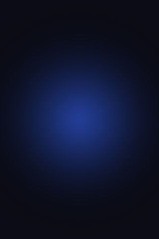

De most komolyan, a végeredmény illetve a sávosodás miért függ attól, hogy a monitorom jól van-e kalibrálva. Az oksa, hogy én esetleg nem látom a teljes sRGB színteret, ezért nincsenek átmenetek, hanem hirtelen ugrások, de ahogy látom ti is látjátok a sávosodott végeredményt, ja és megnéztem itthon a másik gépen, a Dell monitorral azon is pont olyan sávos. Valami beállítás gondot sejtek, bár én nem piszkáltam el a PS-ben a szín kezelés beállításokat.
Clemi

Feltettem ide egy PSD fájlt, amit csak úgy próbának csináltam. Nekem sávosodik rendesen és baromira zavar. A háttér színre amint ráteszem a gradientet, azonnal sávosodik. Próbáltam fehér háttér színre egy fekete gradientet, az is sávosodik és mind 16 Bit-es. Az, hogy sRGB vagy Adobe, vagy Prophoto úgy gondolom mindegy, mert csak az sRGB színteret látom úgyis a monitoron, a képpont/pixel értéket pedig próbáltam, mindegy hogy 72 vagy 300 ppi akkor is sávosodik. Ez a másik kép aminek zöld a közepe, nem gradient, hanem egy nagy ecsettel csak simán kattintottam a kép közepére és az is sávosodik.
