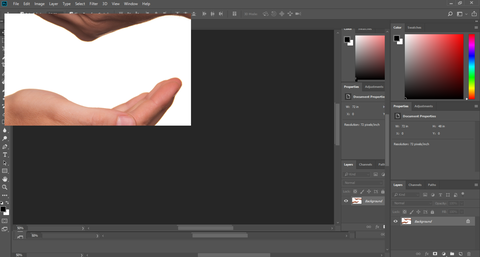

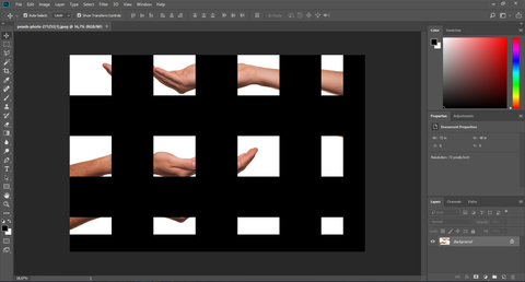

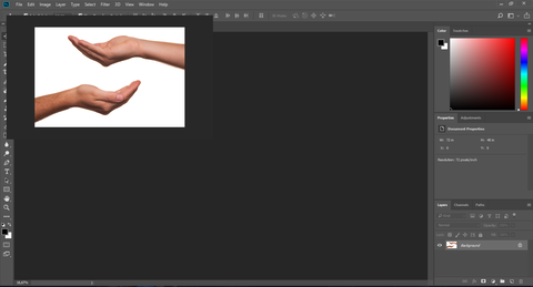

Hali, PS 2017 CC program.
Fordítani szeretnék, ehhez ecsetet és minimum szöveget kéne írnom a rétegre. Viszont a réteg, amit megnyitok "Színpaletta".
Erre nem tudok írni, se réteget létrehozni és az ecset eszközön a fekete-fehéren kívül minden más szín szürkén jelenik meg. Mikor szöveget akarok rátenni - amit később formázni szeretnék - ilyen dolgok zajlanak le.
GIF Minden pirossá válik. Nem tudok az alap réteggel semmit csinálni. Lakatot se tudom kivenni.
Mi ilyenkor a teendő?

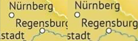

Illustratorral próbálkozhatsz, abban van trace, de előre megmondom, gyalázatos eredményre számíthatsz. Vagy fogod ezt a térképrészletet, végigfutsz a vonal mentén Pennel, a feliratokat meg rádobálod. Annyira nem problémás. Ps-ben is meg lehet csinálni, de Illustratorban natívan vektoros lesz. Plusz ilyet abban könnyebb és gyorsabb csinálni.
Soká
Nagyon köszönöm a linket, még nem olvastam át, de talán segít.
Szerintem az nem mindegy, hogy egy vektorgrafikus ábráról van szó, ahol elvileg nincsenek színátmenetek, tehát el tudok képzelni megfelelő algoritmust arra, hogy a kontúrok mentén x színre redukáljam a képet és megszüntessem a sok felesleges kis színárnyalatot. Egy fotónál ez sokkal bonyolultabb dolog.
szerk: na, máris segített ez a smart blur!

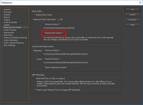

Az is lehet, hogy előre lefoglal az AE egy bizonyos tárterületet cash-nek, hogy tudjon hová dolgozni, írni, ha kifogyna a fizikai memóriából.
Az nem érdekes, hogy a videó eredetileg tömörített felvétel volt és csak 30-100 MB, mert amikor renderel, alapértelmezetten mindig tömörítetlenné rendereli, vagy legalábbis szeretné, ha felül nem bírálod. Ennek csak annyi gyakorlati jelentősége van, hogy nem rontja tovább az amúgy is tömörített videót további utófeldolgozásig.
Én mielőtt bezárom az AE-t, mindig kitörlöm a gyorsítótárat. Persze a projektet annak rendje és módja szerint elmentem és bezárom.

Szerintem az AE tömörítetlen fájlokat készít. Az az alapértelmezett, hiszen az még úgyis be lesz illesztve utólag videoszerkesztőbe. A tömörítetlen avi meg bazi nagy.
BonFire
ArthurShelby
#25449
Nyilván nem viccből hozza létre őket, hanem azért, mert feldolgozás közben az élő előnézetnek szüksége van rá. Ha nem tenné, nem lehetne vele dolgozni. Ezért előrendereket gyárt az AE, meg proxifájlokat Adobetól független szoftverek is, például a Sony Vegas.
A Windows lemezkarbantartója természetesen nagyon helyesen nem tudja, hogy ezekre a fájlokra neked szükséged van-e, vagy nincs.

Amikor 30-40 giga ilyen szarság teletömi a rendszermeghajtómat, akkor a Windows 10 okos Lemezkarbantartója talál kb. 130 MB szemetet, úgy, hogy minden ki van pipálva... Erről ennyit. S milyen oprendszer az, hogy egyszer csak azt veszem észre, hogy eltűnt 30-40 Gb helyem? Mert ilyenkor az ember kapásból sok mindenre gondol, köztük arra is, hogy vírusos. Meg miegymásra. Legutoljára arra, hogy az OSX-re rendesen megírt Adobe szoftverek csinálják ezt az egészet.
Amúgy nem én álltam bele a témába:
1. Először is megkérdeztem, hogy idevaló-e a kérdés?
2. A kérdésem nem az volt, hogy ennek idegesíteni-e kell-e, vagy sem, illetve, hogy mivel tudom törölni? És az sem, hogy ezt hányféle tákolmányos programmal tudom csak megtenni?
3. A kérdésem az volt, hogy OSX-en is hasonló-e a helyzet, vagy sem. Egy igen vagy egy nem elég lett volna.Ugyanúgy nem szeretem, ha mások próbálnak gondolkodni, és okoskodni helyettem, mint ahogy azt sem, ha ezt az oprendszerem teszi.

De én azt nem értem, hogy miért állsz így bele a témába, amikor két kattintással bármikor kiürítheted az átmeneti fájlokat, legkésőbb akkor, amikor látod az Explorerben, hogy piros lett a meghajtód. Érdekes módon én még nem láttam ilyennek a rendszermeghajtót, pedig az csak egy 120 Gigás SSD. A terás HDD hamarabb telik meg, de az sem a Temp tartalmával.
Ha kifogy a tárhelyből a rendszer, majd szól, és felszabadítod. Amúgy van Lemezkarbantartó a Windowsban, az totál elég ilyesmire; a CCleanerrel meg Advanced Care Free-vel csak össze szokott borulni a rendszer.

Csak egy kósza ötlet. Nem az alkalmazás frissitesei kerülnek oda? Leirtak alapján valszeg nem, de hátha..

Mind az Adobe Camera Raw cache, mind a Photoshop scratchdisk áthelyezhető másik meghajtóra az SSD-ről, az LR és a PS beállításaiban. Én pl. RAMdisket használok ilyen célra, mert gyorsabb mint az SSD és nem számít neki az írásterhelés. Az ACR cache egyébként törölhető is a "purge cache" gombbal az ACR-ban, a PS scratchdisk pedig a PS bezárása után automatikusan törlődik (ha csak nem fagyott meg: akkor kézzel törölhetőek a photoshop_tempxxx fájlok a scratchdisknek kijelölt meghajtóról).

Végigolvastam a témanyitó összefoglalót, és a kerestem az Adobe termékeket átfogó, élő topikot, de nem találtam. Ha nem idevaló a kérdésem, zavarjatok a megfelelő helyre:
Többféle Adobe programot is használok a laptopomon, a leggyakoribb a PS, a LR, de After Effect és Média Encoder is elég gyakran szükséges (és aztán még mások is). Win10-es oprendszerrel használom őket. Azt tudtam eddig is, hogy minden munka után több GB szemetet gyártanak ezek a programok a Username/AppData/Local/Temp mappába (ami azért is különösen frankó, mert ez a C meghajtón van és az egy SSD). De azt csak nem rég vettem észre, hogy bizony máshol is bőven szemetlnek ezek a programok, máshol is készítenek Temp mappákat. Tegnap majdnem 40 GB-ot hajítottam ki olyan helyekről, amikről nem is tudtam eddig (az 512 GB-os SSD kicsit most fellélegzett). Pl. csak a Camera Raw 2 GB szemetet csinált nem egészen egy év alatt (azóta van meg ez a laptop), de valami eszement eldugott helyen. A többi program is készít ilyen rejtélyes helyeken Temp mappákat, tele sok felesleges dologgal, amik nem törlődnek a a karbantartó progikkal, sem a Win saját lemezkarbantartójával sem.
Az lenne a kérdésem, hogy tudtok-e erre valami megoldást, hogy ne mindig egy fél nap legyen az Adobe szemetek kitakarítása? Illetve, hogy ha eleve Apple gépem lenne, azon is keletkeznek ilyen maguktól nem törlődő átmeneti fájlok? Már gondolkozom egy ideje egy Apple laptopon (sokkal praktikusabb lenne, mivel főleg ezekkel a programokkal dolgozom), de talán ez lenne a végső lökés.Köszi!
