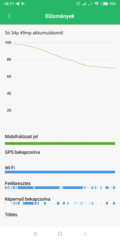

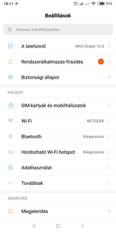

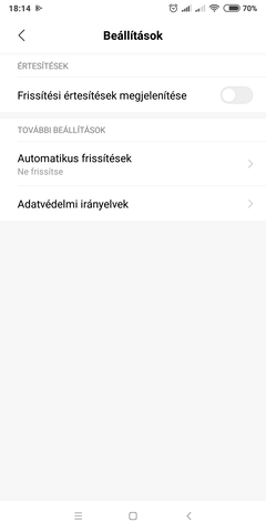

valami mindig elindítja a felébresztést, mai nap többször restartoltam és töröltem cache-t.
ami még furcsább, ki van kapcsolva a rendszeralkalmazások frissítése:
mégis jött értesítés frissítésről.
Az autómatikus indításnál eddig meghagytam a facet, Messengert, instát, de mostmár letiltottam ezeket is.
kíváncsi vagyok megoldja-e a problémát.
Ja és azt vettem észre hogy a rendszer cache törléssel a háttérben futó alkalmazások engedélyei is visszaállnak alapra, újra tiltogatni kell amit nem akarom hogy elinduljon

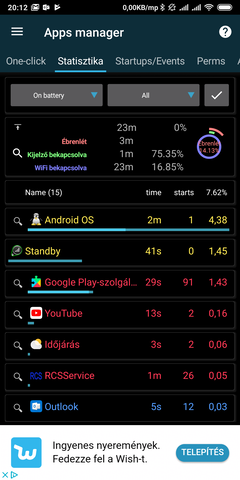

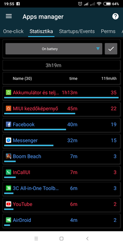

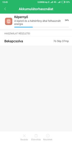

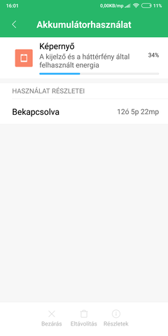

jackbacsi87
#16744

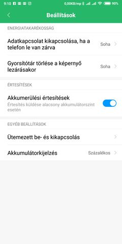

GS 10.0.4.0
MIUI optimalizáció OFF
Akkumulátorkímélő 00:01-6:00
Gmail, Messenger, Viber, Spotify, Soundcloud, Kamera, GNaptár, Keep lakatolva, plusz az alkalmazás akkumulátorkímélőben "nincs korlátozásra" állitva.
Minden más app ugyanitt "akkumulátorkímélő (ajánlott)" aktiválva.
Chrome-ban 100+ tab megnyitva.Kettős 4G ON - Telekom +Telenor kártya.
Mobiladat mindig aktív.
Agresszív Wi-Fi - mobilhálózat átadás ON.
Wi-fi asszisztens Be
Wi-fi - sebbeségmód Be
Wi-fi alvás soha.
GPS ON, "nagyon pontos"Telepíteni mindig a teljes ROM-ot szoktam.
Remélem minden lényegit leírtam. Accubattery nincs fent.

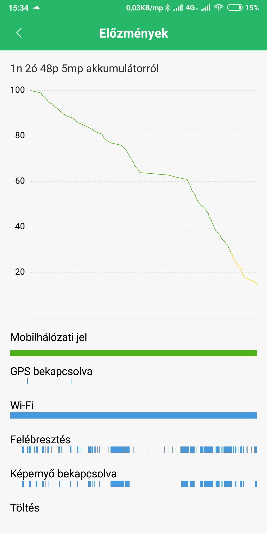

Erősebb napokon 7-11 óra SoT/24óra, gyengébb napokon 5-6 óra SoT/48óra között mozgok eddig minden ROM-on, soha nem vettem észre jelentős különbséget.

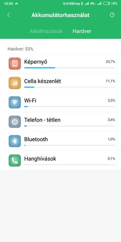

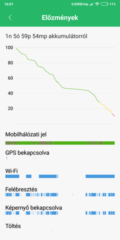

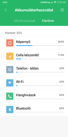

#16736

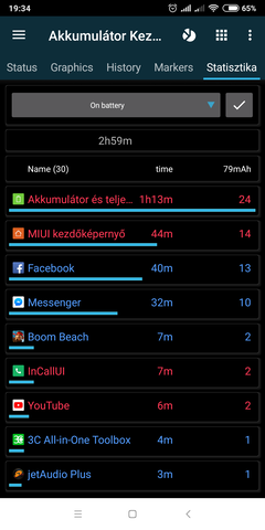

Ez milyen rom?Hasonló nálam is a helyzet:
2 SIM
Fb (ez most éppen letörölve)
Messenger
Viber
100+ appFolyamatos wifi mint nálad, fényerő automata: 1 nap-1nap 4óra alatt 15-20%, de a 7órát alulról karcolom.
Accubattery nincs véletlenül fenn? H
Ott hogyan alakul a fogyasztás? Nálam bekapcsolt kijelzővel 11% körül, kikapcsolva meg 1.1%. -

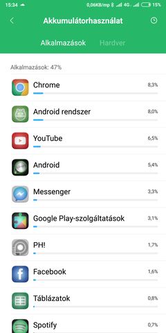

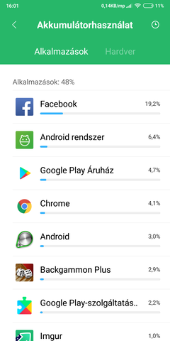

Van a családban egy Redmi 5 Plus, teljesen gyári állapotban MIUI 10-el és ott többször beakadt a Rendszeralkalmazás frissítő, az szívta az aksit, aksi statisztikában meg csak annyi látszott, hogy magas az Android rendszer fogyasztása. Megpróbálhatnád, hogy alkalmazáskezelőben letiltod, törlöd az adatait aztán megnyitod és beállítod, hogy ne frissítsen automatikusan.

A felébresztésnek szinte teljesen megkell egyeznie azzal amikor a kijelző bevan kapcsolva. Ha folyamatos a csíkod akkor valami bevan ragadva a háttérben.
