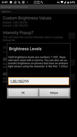

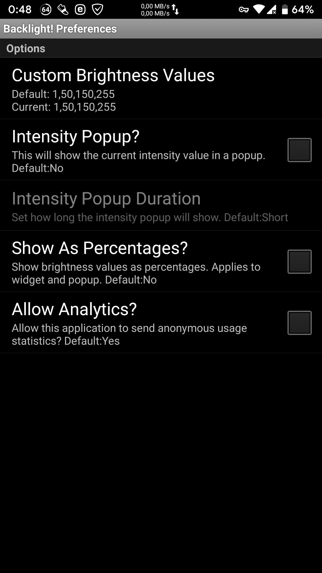

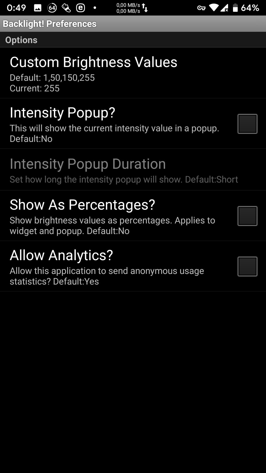

FLATRONW
FLATRONW #37008 üzenetére
Ezzel az alkalmazással sikerült.
Első indításnál a beállításokat indítja, a későbbiekben már csak a widget segítségével lehet módosítani a beállításokat.
Beállítás:
Ezek után az indító ikon maxra tolja a fényerőt.
A Nova Launcherben pedig beállítottam a kiválasztott gesztushoz az alkalmazást. -
