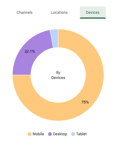

A reszponzívitás (de szép magyar szó) miatt nem igazán jó megoldás a táblázatok használata. Bezzeg az oszlopok használatakor megadható a szélesség állítása...
Az a baj(?), hogy az asztali gépen, és mobilon is jól olvashatónak kell maradni. Ha hinni lehet a Google statisztikájának, a mi oldalunk látogatóinak 75%-a(
) mobilt használ:
Szóval hiába szeretek desktop-on böngészni, nem magamnak, hanem a látogatóknak készítem az oldalt. Így elsősorban mobilra kell optimalizálni. Ez pedi a táblázatok "halálát" jelenti. -

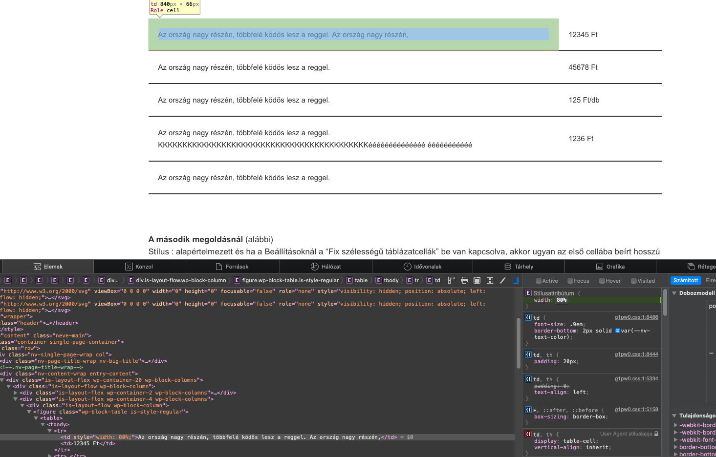

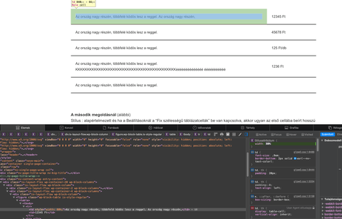

Sajnos nem találtam megoldást a problémámra, ezért továbbra is aktuális lenne a kérdésem.
WP blokkszerkesztővel (Gutenberg) hogy lehet megcsinálni, hogy a táblázat cellái fix méretűek legyenek, és ne legyen az, hogy ha a sor első cellájába írok, akkor a beírt hosszabb szöveggel arányosan csökkenjen a második cella szélességi mérete?
Vagy a másik lehetőségnél:
Ha a Beállításoknál bekapcsolom a “Fix szélességű táblázatcellák"-t, akkor ne csökkenjen kb. felére a táblázat szélessége ?

Azt, hogy lehet megcsinálni, hogy a WP blokkszerkesztővel (Gutenberg) készített táblázat cellái fix méretűek legyenek, ne legyen az, hogy ha a sor első cellájába írok, akkor a beírt szöveggel arányosan csökken a második cella szélességi mérete? Link

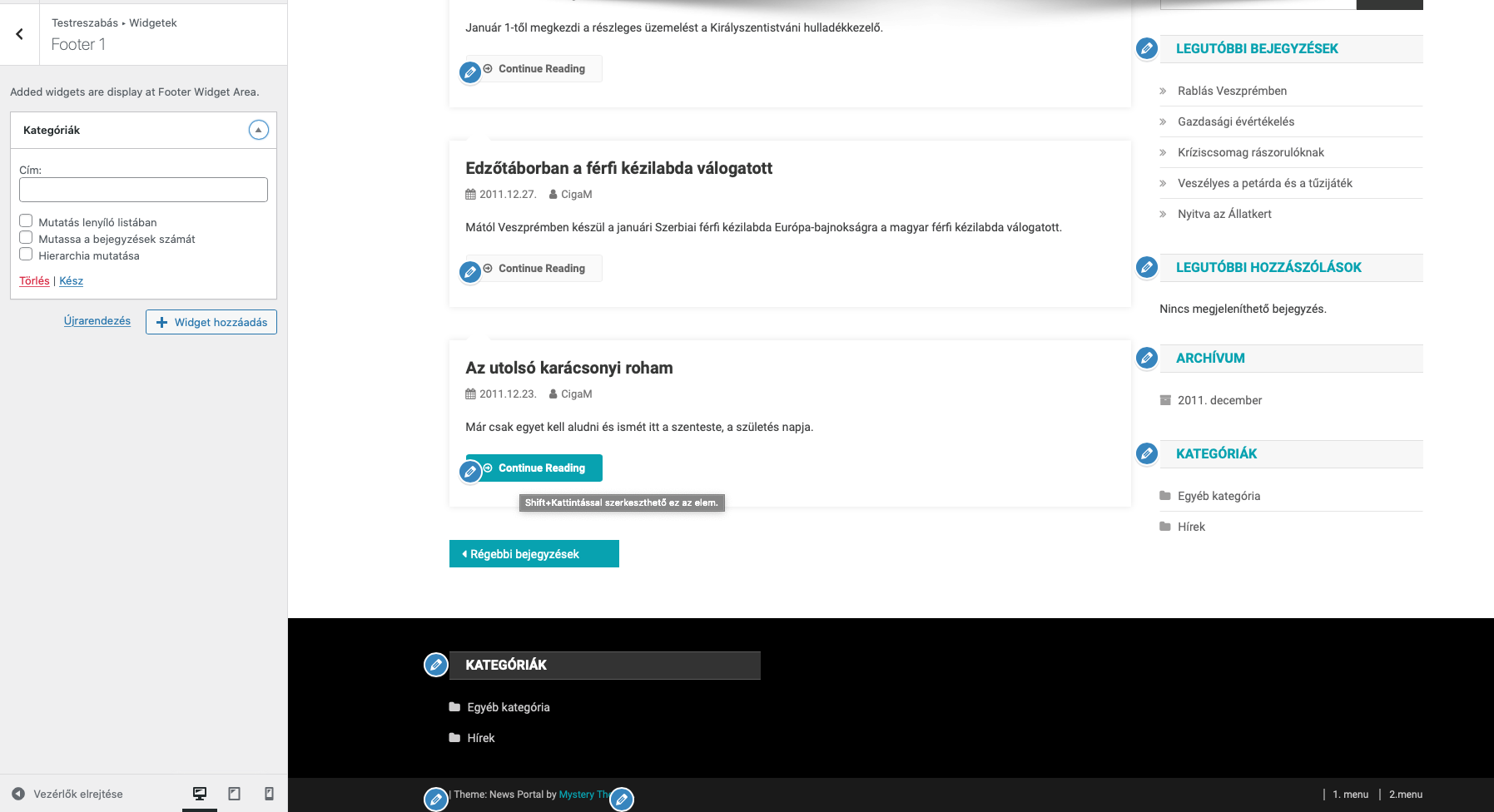

Ok, kezd leesni. Ha megnyugtat ez nálam is így működik ennél a témánál. Ugye attól ingyenes, hogy rengeteg limitáció van benne. De ez nem jelenti azt hogy a fizetős tudja!
Kérdezz rá a készítőnél, hogy tud-e ajánlani olyan témát, amiben működik a felnyíló footer menü. Viszont ha elég ügyes vagy, te magad is odavarázsolhatod egy kis php tudással, és forráskód faragással. Nem mellesleg nagyon ritka hogy elkezdenek legörgetni egészen az oldal aljáig. Úgyhogy feleslegesnek tűnik oda is egy komplett felgördülő menüt tenni.
Ugyanakkor a láblécben a katgóriák listád, az csak egy widget. Nem menü, csak kilistázza a kategóriák neveit.
Jópofa dolog ez a gmetrix és társai, de egy kis privát weboldalon nem hiszem hogy szempont lenne. Sokkal fontosabb, hogy pl. w3c kompatibilis oldalt hozzon létre. Úgyis a tartalom minősége fogja meghozni a látogatottságot, nem az hogy egy tesztoldalon menyi pontot kap. Meg persze a marketing hogy tudjanak róla az oskolások/akit érdekel.
Én pl. a 3 témának egy 3 oszlopos elrendezést választanék, így mindegyik egyből szemelött lenne, és onnan már célirányosan mehet tovább a látogató. -
Van egy a láblécban, kategóriák. Ott pl. le van nyitva, nem csukódik össze. A felső az a dátum után lenne, ha akítv lenne, de kikapcsoltam. Igen, az az elsődleges menü ami jelenleg működik. Ha atz pakolom át a másik 2 lehetséges helyre, ott nem megy normálisan. De fordítva is igaz, ha a kategóriák menüt teszem be az elsődleges helyre, ott rendben megy, láblécben kibontva marad, fent meg csak a kategóriák neve látszik, nem nyílik le.
Egyébként lehet nem is kéne menübe rakni a fő témaköröket, mert úgy is ott vannak a nyitó oldalon, és inkább az évfolyamonkénti felosztást teszem a működő helyre. Ennek is van hátránya, mert ezek a bejegyzés listák eléggé leleassítják a kezdőoldal betöltését. Még elmegy, gtmetrix hol c hol b kategóriába sorolja, a meg csak akkor volt, ha egy darab bejegyzést tettem ki. -
Ezt használom konkrétan: [link]
Oldalam
Igen, az oldalsávon widgetben van a menü. De a footerben, header-top-ban normális menünek kéne lenni, mégse megy a legördülő része. Ha a primary menu-be teszem ott mindegyik jól működik.
Ahol most van a windows, linux legördülő ott lennének a témakörök, a felsőbe meg évfolyamonként... de lehet azt elengedem. -

Milyen news portal? N+1 ilyen találat van témákra. Egy screenshot- jó lett volna, de általánosságban elmondható, hogy a menü editorban készíthetsz legödülő menüt.
Az oldalsáv sem világos, mert oda meg widget-ekei szoktak betenni, és abból kismillió van. Szóval itt is több konkrétum kellene.
News portal témánál az normális, hogy drop-down menü csak a primary menünél működik?
Menüt lehet még tenni az oldal fejlécébe, láblécébe, oldalsávra is, de egyik se nyílik le. Illetve ami oldalsávban van az mindig le van nyitva, annak meg össze kéne csukódnia. Én nem látok benne erre vonatkozó beállítási lehetőséget. Ez megint a szokásos pro vs free kicseszés? -
