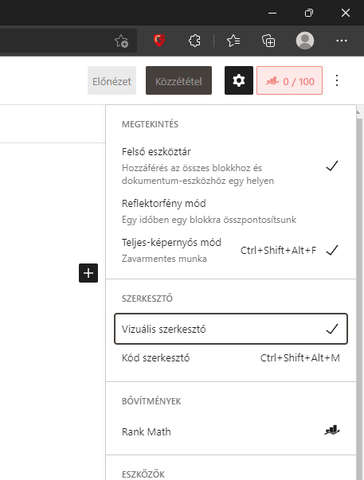

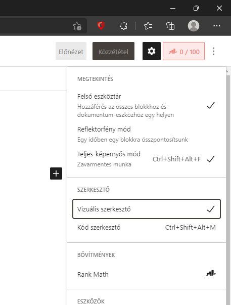

Ha rákattintasz a bekezdésre, kéne lennie egy beállítások résznek, ahol megadhatod, hogy "vizuális szerkesztés" legyen, mert ez a "szerkesztés html-ben" - fajta nézet.
De - gyanítom - bár nem néztem meg tüzetesebben, de talán nem tud minden tag-et html-ként értelmezni, ezért ugrott át erre a nézetre.
Nézd át tüzetesen, hogy hátha látsz ott olyan karaktereket, ami nem értelmezhető html-ként, ez az első tippem. -
