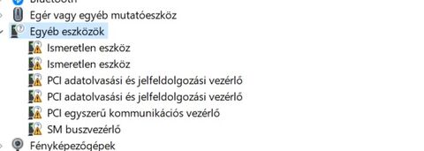

A problémámmal #67577 kapcsolatban fejlemények léptek fel !
Nagyon sokat kísérleteztem azzal, hogy a dedikált (AMD) videó kari drivert (15.12-es verzió a kezdeti leírásban indokolt okok végett), hogy tudom tudom felrakni. Egyszer támadt egy olyan ötletem, hogy felrakom úgy, hogy nem tudok a laptopba SEMMIT (töltőt se) ekkor az első próbálkozásnál elhalt. Az az jött a BSOD a THREAD_STUCK_IN_DEVICE_DRIVER üzenettel. Majd megpróbáltam másodjára, harmadjára. Az utóbbinál egy olyan BSOD hiba üzenet jött, hogy KERNEL_SECURITY_CHECK_FAILURE.
Aztán a negyedik próbálkozásra felment a driver. Itt meg is örültem mint a huzat !
És akkor szépen lassan vissza dugtam minden perifériát, úgy hogy minden periféria bedugásrkor toltam egy rebootot bejelentkeztem majd vártam a "kritikus percet", hogy elhaljon s ha nem következett be akkor következő periféria, reboot. Majd az utolsó következett (a töltőt), amit bedugtam akkor amikor ment a gép s használtam majd egyszer csak NYEKK ! Jött a THREAD_STUCK_IN_DEVICE_DRIVER üzenet :\... Nah mondom kikapcs, töltő ki ! És akkor meg jó ... Kérdem Én ... Mi a **** történik itt ?
Aztán azt csináltam, hogy minden perifériát egyesével kihúztam, majd úgy kapcsoltam be a gépet, hogy hátha két dolog okozza de nem. Ha nincs bedugva semmi de a töltő igen akkor meghal :\ ....
Bármi ötlet, hogy mi a fene lehet ez s mit tudok tenni ?Nah hát a szop***tól nem tudtam megkímélni ! :\ - Valahogy éreztem már az elején, hiába volt Windows reinstall is ! Sőt kifejezetten úgy csináltam a fenti dolgokat.
