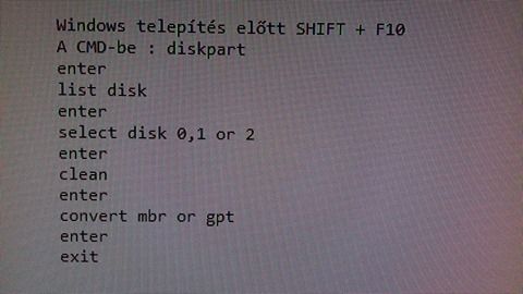

Ezt netről írtam le magamnak,hogy ne keljen linkelgetni,meg keresgélni állandóan.
Ezt akkor kell, amikor már a telepítőbe vagy, de még nem indítottál el semmit, és nem választottál ki semmit. akkor elkezded fentről szépen sorba haladva.ja, és persze kivárod amíg sikeres a jelenlegi kisérlet.

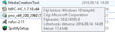

Ha a legújabb MCT-t letöltöd, azzal már a legújabb ISO-t tudod előállítani.
Gondolom az augusztus óta jött frissítések nincsenek benne, de szerencsér az csak 1db cumulative update formájában települ majd. Igaz, az is elég nagydarab.
Az mct-nek meg kell nézni a verziószámát, az alapján tudni lehet, melyik buildet fogja tölteni. -

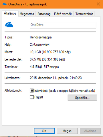

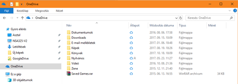

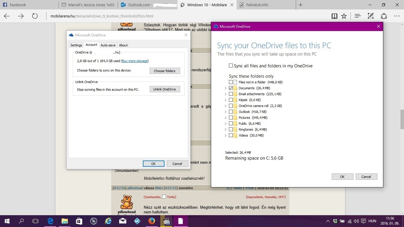

Sajnos nálam is ez a helyzet, igaz, nincs annyi fileom a Onedriveon. De, Win8 alatt tárolhattam nyugodtan az SSD-n, mert nem foglalt sok helyet (nem tölti le az ember mindennap az összes doksiját). Nekem most még elfér az SSD-n a Onedrive, de ha nem férne el, akkor duplánszarban lennék, mert akkor át kellene rakni HDD-re, ráadásképpen a HDD-t hosszú percekig tekeri bootoláskor a Onedrive, amíg lecsekkolja a többtízezer file szinkronját.
Akinek meg táblagépe van, 64 (vagy 32) tárhellyel, az szopjon. Ott pl. hogyan oldanád meg az 500giga Onedrive szinkronizációt? Sehogy. Vagy hordasz magaddal terás külsővinyót, csakazért, hogy használhasd? Mert az sem megoldás, hogy csak néhány könyvtárat szinkronizálsz, mert akkor meg pont az kell majd, ami éppen ki van véve a szinkronból...
Én se értem, miért kellett ezt megszüntetni. Legalább valahol lenne egy átállási lehetőség. -
