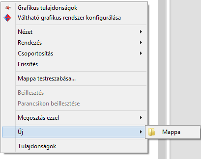

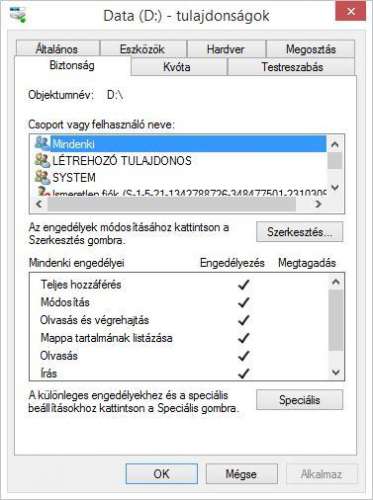

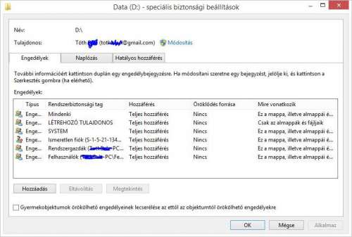

Urak ebben tud valaki segíteni? mert már szétver az ideg, hogy 1 rohadt fájlt nem tudok létrehozni adott mappában és minden mappára írásvédettséget ír a rendszer... 1 hetes sincs, hogy felraktam, én nem értem mért kell 8.1-ben folyamat basz@kodni a jogokkal és egyéb dolgokkal, hogy az ember alapvető dolgokat megcsinálhasson de már nagyon tele van a bakancsom. Jelenleg ilyenek a beállítások, de ugyan ez a helyzet a C-n is...:

Ezt tipikusan akkor írja, amikor nincs írási engedélyed a célmappához. Meg kéne nézni a jogosultságokat. Mivel közvetlen a D meghajtóra próbálsz menteni, ezért a következő helyen : Sajátgép, (Ez a gép), jobb kattintás a D meghajtóra, tulajdonságok, biztonság, haladó. [link] -> itt elég részletesen leírtam, hogyan lehet írás/olvasási engedélyt létrehozni. (az adott topicban ugyanez volt a probléma, csak a SkyDrive mappával. A megoldás tulajdonképpen ugyanaz, mint a te esetedben).
