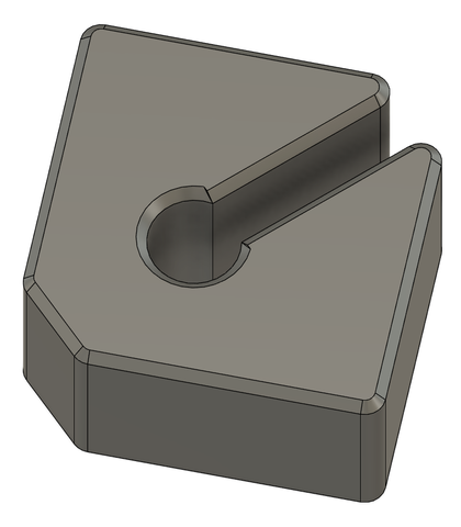

Nagyon lassan, de haladok a compact desktoppal.
Szóval bedobok egy kis előzetest, hogy mi az irány.Sok kép és pár magyarázat előzetesen.
Eredetileg MATX lappal szerettem volna elkészíteni, de ezt végül elengedtem. (szereztem 2x32gb ramot, tudtam olcsósítani egy olyan ITX alaplapot, amin van két M2 slot, type-c, stb - sajnos a ventillátort nem tudtam megúszni, de majd feloldom azt is)Amiből nem engedtem: belső D5 és tartály, minimál radiátor a házban (vagyis tudjak gépet bekapcsolni és netezni külső radiátor nélkül)
A build jelenleg öt különböző 3D nyomtatott módosítást, kiegészítőt tartalmaz.
- TPU - kemény gumi - lábak (ez jelenleg nem saját tervezés, de ami késik nem múlik, viszot nem láttam még TPUként nyomtatva)
- EK D5 mount
- mini GPU tartó
- oldalsó radiátor adapter
- merevítés a P12 Slim ventillátorok sarkához, hogy ne nyomja össze a csavar és legyen "ív" benne.Ez még bővülni fog:
- egy 2x6cm ventillátor tartóval ami a CPU melletti borda és ICk szellőzését fogja elősegíteni
- valahova eldugva egy Aquaero, kijelző nélkül.
- és (talán) egy tartály tartóval is, mert nem egy élet biztosítás csak így a csövön ültetni.A fotókon is látható, hogy kell még bűvészkedni a kábelekkel is.
Illetve az volt a vágyam, hogy barbed fitting lesz bilincsekkel, de a 14-17mm átmérőjű rugós bilincset nem tudom akkorára nyitni, hogy erölködés nélkül át tudjam húzni az EK fitting és ZMT kombón.
Szóval új bilincs után kell néznem.
