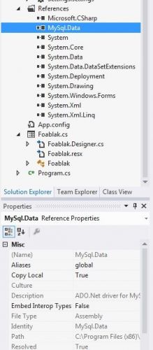

Froclee
köszi a tippet, az exception-nel + egy kis guglizással rájöttem a bajára.
itt a copy local-t kellett true-ra állítani, így a debug mappába létrehoz egy mysqldata.dll fájlt, és így lefut a progi szépen és végre megkaphattam a hőn áhított "unable to connect to any of specified mysql hosts" ablakot
Karma, megcsináltam, még mindig nem jó. át is megyek mysql totyikba és bocsi a zavarásért. -
