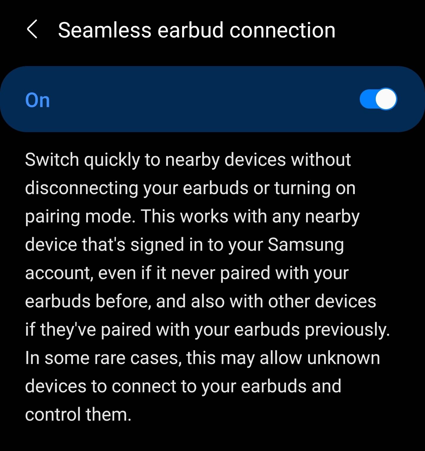

Ahogy korabban mondottam volt itt a forumon, hogy a fules megjegyzi az app-ban beallitottakat (igy pl az EQ settings-et, hivasok kozben ambient ateresztes, fulpocogtetos hangero szabalyzast is
Igy ha az alabbi setting on, akkor nalam orommel csatlakozik automatikusan a laptophoz a fules, amint lecsatlakoztam a telefonrol:

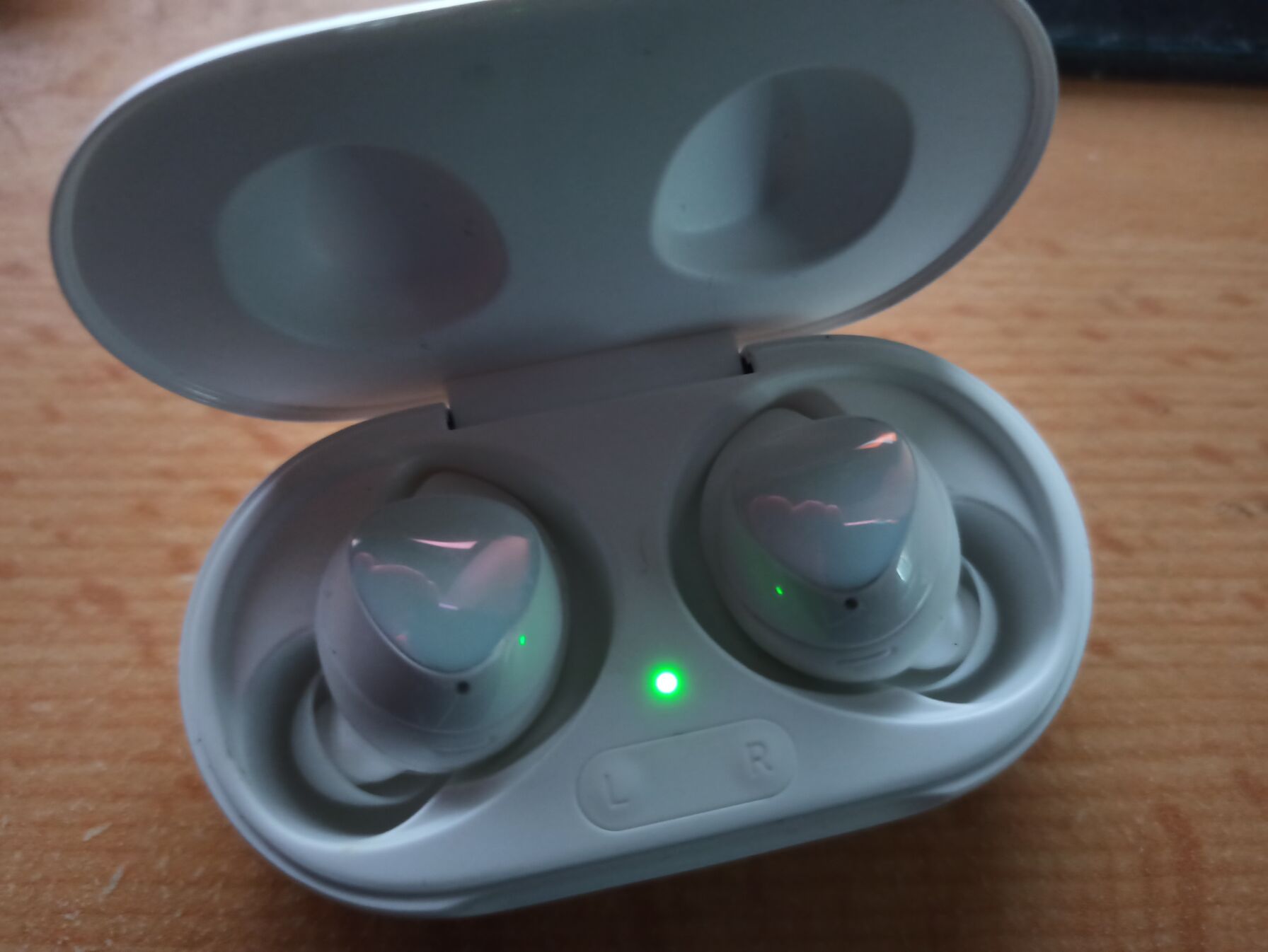

onkelz
Valóban, túl rövid ideig érintettem meg a füleseket, most már minden oké

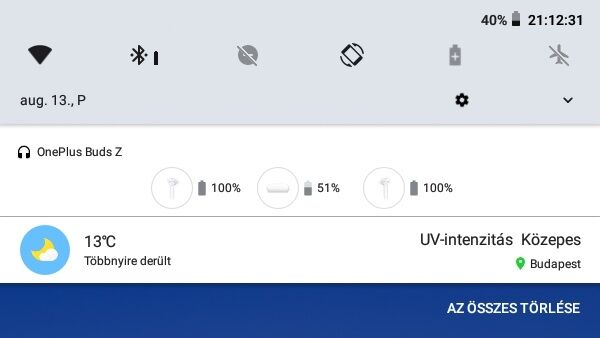

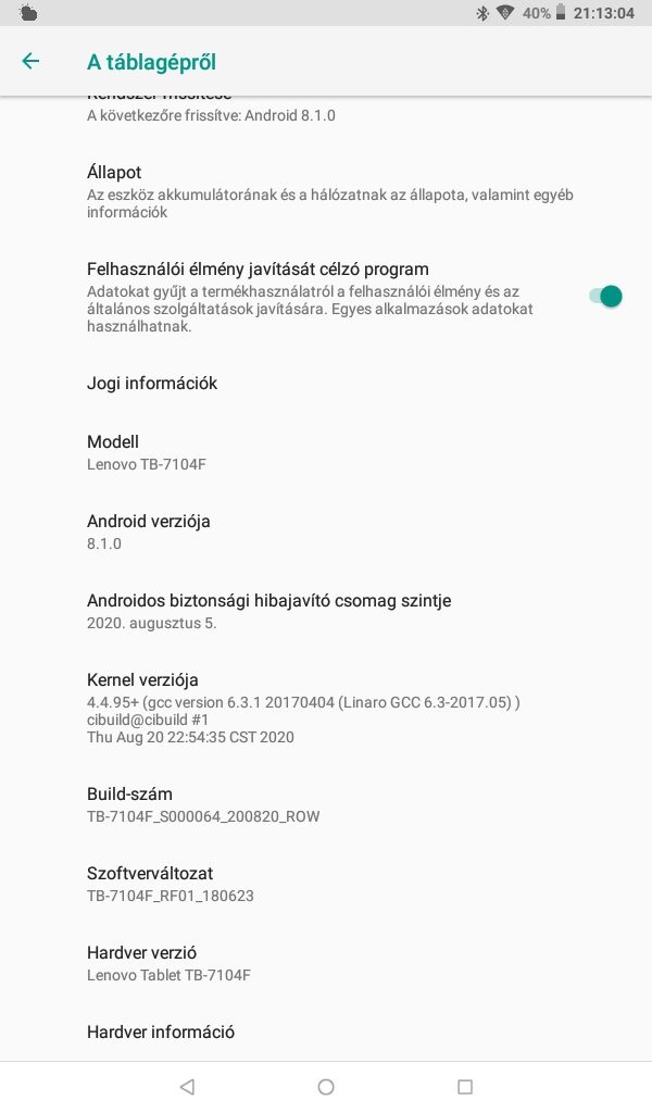

Igen természetesen a OnePlus fülese rámogatja a Fast Pair-t.
De korábban így is csak OnePlus telefonon mutatta mind3 akksit. Amióta viszont frissült a Play Szolgáltatások, az android 8.1-es Lenovo tablet is mutatja. Bal-tok-Jobb. Korábban csak a balt mutatta mert ahhoz kapcsolódik. -
