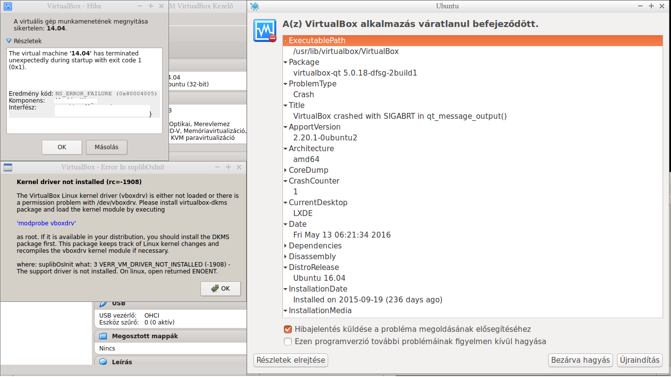

#40553216
#26139
Sajnos mégsem. Ahányszor újra belépek és elindítom a virtuális operációs rendszert, ugyanaz a hiba fogad.
Felrakom megint a kiegészítő pakkot, akkor megy. Na de minden indulásnál?
Még nincs minden rendben ezzel az új rendszerrel. Ha a Szoftverkezelőjéből teszek fel új programot, az sem mindig megy föl elsőre. Van, hogy még egyszer rá kell kattintani. Akkor viszont azonnal megjelenik a programok között.
Ti is találkoztatok már ezekkel a gyermekbetegségekkel?

koviamy
#26128
Van, amikor elromlik, van, amikor nem. Ha „elromlik”, akkor is ki szokta írni, mit csinálj.
Ha tárolóból raktad, és azóta nem romlik el, az jó. Majd fog. És akkor kiírja, mit csinálj. Az a sor az Oracle-s tárolóból felrakottnál jelenik meg, ha nem veszed fel ezt a tárolót, akkor az ubuntus tárolóban lévő kerül fel, ott nincs ez a sor (mármint a frissítésre utaló). Ennek a sornak egyedül akkor van jelentősége, ha nem tárolóból, hanem külön önálló, letöltött csomagból telepítetted. Akkor vagy ezen a frissítési lehetőségen keresztül frissíted, vagy letöltöd az újabb VBox deb csomagját, és azt is külön rakod fel. De ezzel a kérdéssel már nem kell foglalkoznod.
Röviden:
1. a VBox oldaláról letöltött debvagy
2. felvett tároló.
Ha Growler leírását végigcsináltad, és fent van a VBox, akkor nálad a második van, nem kell foglalkozni az elsővel.
koviamy
#40553216
#26122
Megint félreértettél. Persze valam van a baj, mert nem tudom szakszerűen-érthetően kifejezni magam linux-nyelven. De megpróbálom.
Korábban, amikor frissítettem a linuxot és frissült a kernel is, utána mindig el volt romolva a virtualbox. Nem töltődtek be az alatta lévő rendszerek. Macerás volt megjavítani.
Miután itt volt egy beszélgetés, amiben valaki leírta, hogyan kell rendesen felrakni a virtualboxot, megcsináltam én is. Azóta nem volt ilyen elromlás.
Az egyetlen látható különbség az a menüben megjelenő sor volt. Azért kérdeztem, hogy neked ott van-e az a sor, vagy nincsen.
Sajnos hiába keresem azt a beírást, amiben le volt írva hogyan kell, nem találom. Amit meg linkeltek, az nem tudom, hogy jó-e és most nincsen lehetőségem kipróbálni. Ezért kérdeztem meg. Sajnos egy nagy félreértés lett belőle. És most sem tudom, hogy sikerült-e elmagyaráznom. Ha mégsem, akkor előre is bocsánatot kérek, nem szeretnék vitát generálni, vagy sértődést kiváltani. -

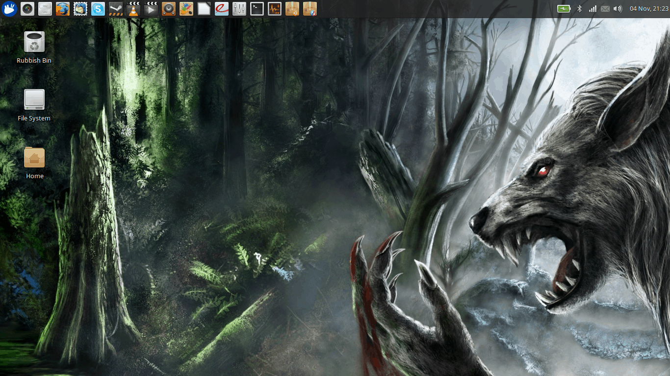

Jól néz ki ez a Xubuntu asztal, bővebben itt írnak róla, habár még 15.10-es.
A 2015-ös év "legjobb" Xubuntu disztribúciói között találtam rá.
