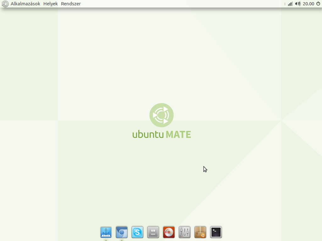

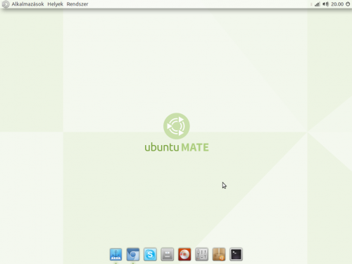

Ubuntu 16.04 magyar nyelvű ISO
Bár a magyar nyelv az Ubuntu hivatalos változatánál is kiválasztható telepítési opcióként, a magyar nyelvi csomagok integrálása lehetővé teszi, hogy már telepítés előtt, a Live rendszer is teljes egészében magyarul szóljon a felhasználókhoz. Ezt a változatot az ubuntu.hu egyik szerkesztője, Pető Csaba (Phace) készítette.
Lathronos
Dhampir
#25614
Most készül az Ubuntu MATE 16.04 64 bites remasterem, beleraktam a realtek patch-et, azzal működnie kell. Kb. 22:00-ra lesz kész, ha lesz kedved hozzá próbáld majd ki.
Kell vele szenvedni, mert amiket pluszba beleteszek szoftvereket, soknak a függőségeit is össze kell vadászni, mivel nincs benne a tárolókban, na meg foltozgatni, javítgatni kell itt-ott, hogy jól működjön.
