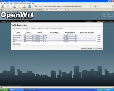

most már csak a transmission oldalt kéne vhogy elérnem mert a normál ip cím 9091 kiegészítéssel nem megy . A dyndns-sel meg csak luci felület jön be. -

Speeedfire #2372 üzenetére
A PC-n futó torrent kliensnek a portját forwardolva megnyílik a port. A LAN tartomanyban van.
A routeren futo torrent kliensnek a portjat forwardolva nem nyilik meg a port. A 192.168.1.1 nincs a LAN tartomanyban?
Megnezem amit irsz, de nem hiszem el hogy ennek igy kell mukodnie. Ha forwardolok, akkor barhova forwardolok a LAN-on (192.168.1.* , mennie kell(ene?)...
wwenigma
Jómunkásember
Speeedfire #2370 üzenetére
config 'redirect'
option 'src' 'wan'
option '_name' 'Router http'
option 'proto' 'tcp'
option 'src_dport' '80'
option 'dest_ip' '192.168.1.1'Nem elég ha csak forwardolom a megfelelő IP-re a megfelelő portot? Ha nem a routerre forwardolok akkor mukodik.
wwenigma
Jómunkásember
Speeedfire #2368 üzenetére
subnetonline.com same as.
Firewall és Traffic control, a Traffic redirection eleg egyertelmu, azt nem lehet elcseszni... az a lenyeg, ha ynitok egy portot a 192.168.1.1-en az nem elerheto, de ha nyitok barmely mas ip-re, akkor igen... (persze ha fut a progi ami hasznalja)
Ha a leírásodnak megfelelően a wan zóna bejövőt acceptre teszem akkor pedig minden létező port nyitva lesz, függetlenül a portforwardtól.
Intruder2k5: köszi!
