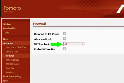

redlingg #4396 üzenetére
És a remote elérést honnan próbálod? Azt is helyi gépról, csak dyndns címmel? Csak mert az nem minden esetben működik. Nálam Tomato alatt is van egy beállítás, amit meg kell csinálni ahhoz, hogy helyi gépről elérjem a routert dyndns címmel. Csak nem tudom, hogy ennek van-e OpenWrt-s megfelelője, illetve egyáltalán ott szükség van-e rá.
Amúgy ez lenne az: -
