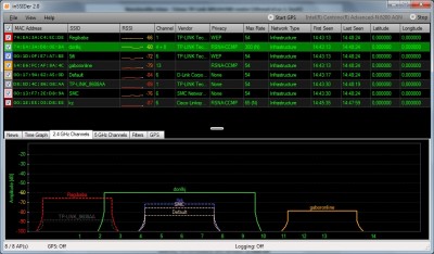

TeeJay
Intruder2k5 #13987 üzenetére
jó kis progi ez. nálam a 40MHz-es csatorna a 13-as és mellé a 9-es csatornát nyomja gondolom a G-s wifihez. így hibátlanul megy a lakásban mind a 4 laptop
ha jól láttam akkor 4csatorna eltolással használja a másikat így pl ki lehet sakkozni hogy a 40 és a 20MHz-es csatorna is jó helyre kerüljön13+9
12+8
11+7
10+6
9+5
8+4
vagy ugyanez fordítva mikor a 40MHz-es van alul és a G-s fentebbi csatornánna meg így látom hogy a környéken lévő N-es hálózatoknak hova pakolja a többi csatornát és jobban be lehet lőni hogy ne zavarják egymást
sajnos olyan helyen lakom IX. kerületben (mester utca eleje a körútnál) hogy ha kiteszem a laptopot az ablakba 80+ SSID-t lát és azok nagyrésze az 1-6-11-es csatornán lóg -
