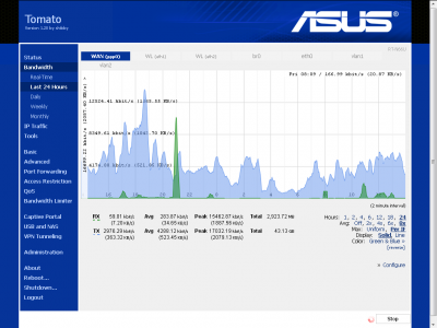

poli27 #29087 üzenetére
Jó ez így! Teljesen egyenletes sebességgel soha nem fogsz tölteni, legalábbis torrenttel biztosan nem! Talán egy egyszálas http letöltésnél viszonylag egyenes lehetne a grafikon, de p2p esetén, ahol sok a kapcsolat, minden szál különböző sebességgel megy, ráadásul kis szeleteket töltöget le, amik lejönnek, majd újakat kezd belőlük, sosem lesz egyenes a grafikon!
Ugyanaz némi átlagolás után egy kicsit simább, de még így is tisztán látszik az ingadozás...
suste
ezt már régóta beszéltük itt, hogy sajnos a transmission elég ugráló töltést csinál
nekem konkrétan volt olyan, hogy miközben sokan töltöttek egy filmet ami nekem is megvolt, de közben mégsem ment vissza még 1.0-ás arányig sem
ha webes felületen nézem, akkor is ugrál a megengedett max és a 0 között, de sajnos többet van a 0 közelében
azt már észrevettem, hogy minél nagyobb a max fel, annál közelebb ugrál a felső határhoz -persze ez arányaiban logikus is, de az arányokon túl is igaz -
